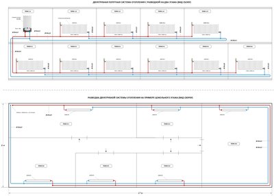

Подскажите пожалуйста, правильно ли подобран диаметр магистральной полипропиленовой трубы 25х2,5 мм для попутной схемы отопления (петля Тихельмана)? Не сильно ли узким получается выбранный диаметр магистрали?
Отапливаемый объект состоит из двух этажей. Площадь каждого этажа = 100 м2.
Заранее спасибо за ответы.

Схему рисовал самостоятельно, так как делаю отопление для себя. Диаметры труб подбирал на основании ваших видеоуроков.
Являюсь новичком в вопросах отопления и не имею программы Auto-Snab 3D, поэтому прошу подсказать правильно ли выбран диаметр полипропиленовых труб для подачи и обратки на магистрали, т.е. до и после котла.
