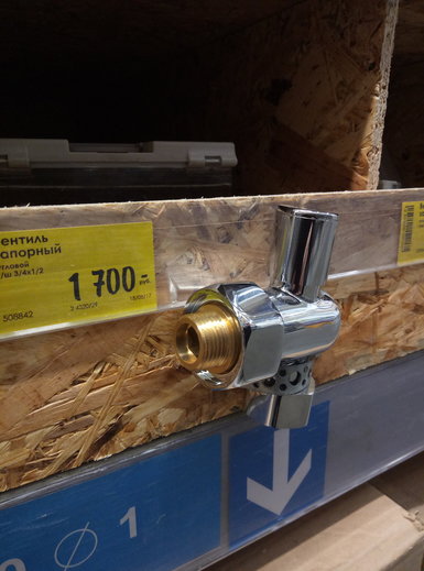

Прилагаю фото стояка и нового полотенчика, фото вентиля на полотенчик.

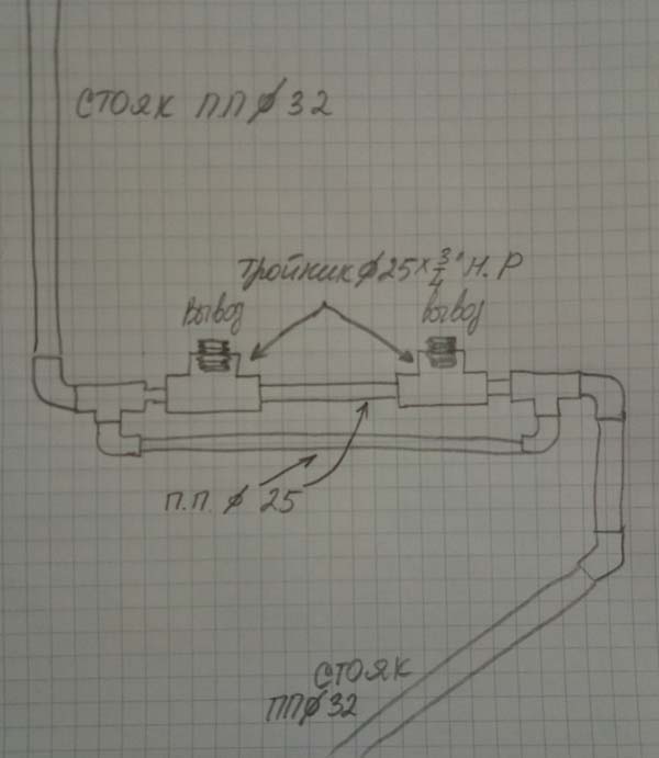

Сообщение fomich » 21 янв 2018, 15:43
Вожможная схема байпаса

Сообщение Инженер » 26 янв 2018, 04:55
Такие вещи нужно обговаривать с инженерами этой СО. Так как Вы нарушаете пропускную способность. Те диаметры, которые Вы выбрали по площади сечения меньше основного стояка.
Полотенцесушитель будет завоздушиваться постоянно.
Re: Полотенцесушитель с нижней подводкой
Сообщение Ацетилен » 29 янв 2018, 15:52
Думаю всё будет ништяк, если верхнюю перемычку между тройниками убрать.
