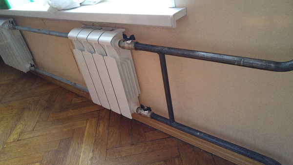

Здравствуйте, уважаемые мастера! Помогите пожалуйста! Заменили чугунные батареи, поставили так как на фото. Проблема - 1й радиатор более или менее горячий, но снизу все равно холоднее, чем сверху. Дальше верхняя труба от 1го до 2го радиатора горячая, нижняя -холодная!!! 2й радиатор сверху теплый, снизу соответственно холодный. Этаж 4й, ранее проблем с чугунной старой батареей не было. Сантехник разводит руками и в чем причина не знает! Предлагает поставить кран на перемычку, при этом сам же говорит, что это запрещено. Я в принципе понимаю, что это решит проблему, и думаю не забуду ее открыть при необходимости, но все же надеюсь есть другой выход? Воздух выпускали, не шипит, течет струйка воды (в этот момент кстати нижняя труба нагревается, но как только краник закрывается, тут же остывает)
Вода снизу вверх течет
Спасибо за внимание и помощь!

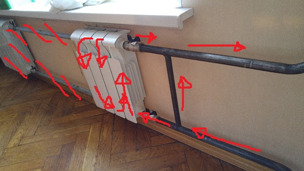

Могу предположить, что циркуляция идет следующим образом:
В таком случае может возникать плохой прогрев радиаторов.
Для решения проблемы, нужно уменьшать мощность радиаторов. А второй радиатор вообще убирать. Первому оставить около 8 секций, а второй вообще убирать.

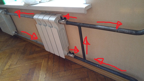

Когда Вы уменьшите мощность радиатора, то движение теплоноситея будет следующем образом.
Второй радиатор убирайте.
Оставьте один радиатор, можете одному первому радиатору добавить более секций. Ну примерно 8-10 секций.
Если ситуация повторится, продолжайте уменьшать секции до тех пор пока не будет циркуляции у входа в радиатор(снизу-вверх). Это можно понять так: Нижний кран должен быть горячее верхнего.
