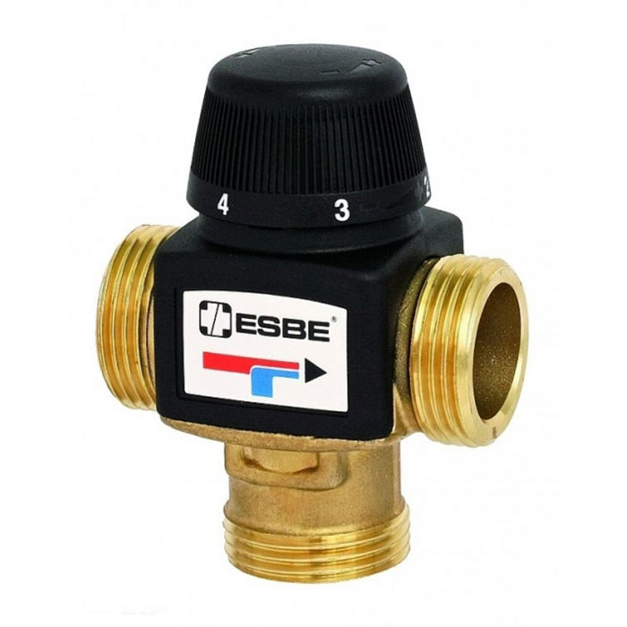

Что касается теплого водяного пола, то необходим смесительный узел с насосом.
Можно использовать трехходовой термостатический смеситель к примеру типа:
Можно использовать готовые смесители в сборе: Например от Valtec
Категорически против такого смесителя и подобных готовых смесителей не имеющих трехходовых клапанов.
Я бы поставил только трехходовой клапан и сделал самодельный смесительный узел. Это для знающих людей.
Самая лучшая и эффективная+экономная в плане теплотехники - это смесительный узел в котором используется трехходовой клапан не имеющий бокового смешивания. У клапана есть два входа холодный и горячий. Они должны работать так: Когда закрывается горячий вход в это время вместе с ним приоткрывается холодный вход. И на оборот.
У Валтека я бы взял такой клапан как в этой статье: http://infosantehnik.ru/str/55.html
И подключать его нужно как указано на схеме в статье.
