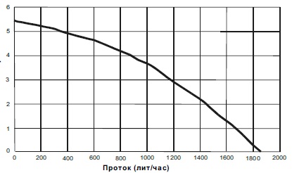

Потому что гидравлическое сопротивление котла характеризуется напорнорасходными графиками в виде:
Этот график котла показывают полную взаимосвязь всех узлов трубы включая встроенный насос.
Поэтому, когда речь идет о расчете производительности котла ищут напорнорасходный график, а не Kvs.
Есть конечно случаи когда котлы без насосов, тогда производители таких котлов без насосов должны предоставить их гидравлическое сопротивление в виде графика или на худой конец выразив его в Kvs.
Выражение в Kvs котла это альтернатива напорнорасходному графику, если производитель по ленился выложить график. Естественно график лучше. А Kvs имеет погрешности.

Kvs можно получить из напорнорасходного графика. Зная напорнорасходный график можно всегда вычленить из него Kvs.
Только ранее сказал что Kvs имеет погрешности.
Например вычленяя из напорнорасходного графика Kvs, Kvs будет отличатся, если вы его взяли в разных местах из графика.
