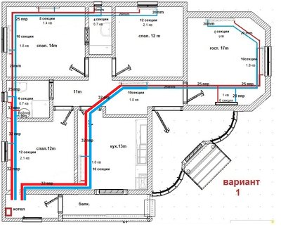

Дом 100м, скажите п-та, будет ли работать данная схема? Трубы ппр арим. алюминии. Разделил на 2 ветки.на схеме начил с 32 ппр и после 2-го радиатора перешел на 25 ппр и последный радиатор 20ппр.
Или лучшее оставить один диаметр (25ппр) от начала и до конца?
По поводу БКН, можно ли как на схеме подключить? (Не прямо к колу). Просто он не всегда нужен. Как запасной вариант если горячой воды не будет то можно кран к нему открыть.
Работать будет!
32мм будет много на одну ветку, а вот 25 мм самый раз. 25 мм. лучше до конца до радиатора с 12 секциями. Подъем к радиатору 20мм.

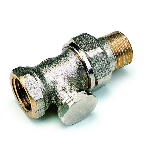

Ваша схема будет нуждаться в балансировочных клапанах для корректировки расхода. Ставится на обратку радиатора:
Для упращения схемы я бы рекомендовал однотрубку, тогда магистраль 32 мм. Охватить все радиаторы на этаже кругом. байпас радиатора 25мм. На радиатор 20мм. Тогда не нужны будут балансировочные и схема будет работать стабильно без настроек.
Можно, но так профессионалы не делают. Только в исключительных случаях для простоты и экономии.
Не делают потому, что в бойлер косвенного нагрева загоняют теплоноситель с повышенной температурой 90 градусов. Так вода быстрее нагревается. Ставится трехходовой для перенаправления потоков, если есть функция на ГВС. Или без таковой но с дополнительной автоматикой по изменению температуры.

Спасибо за ответь, а по поводу бкн, подойдет такое подключение?
Ответил выше.
А если все таки подключить бкн как на схеме, хватит ли 25 ппр для данной ветки или лучшее все таки 32 с запасом для бкн если его использовать иногда
Лучше сделайте 32мм. Еще скажу, если это параллельное подключение тогда лучше балансировочный клапан поставить на бойлер, чтобы не портил расход радиаторов.
А вообще подключать нужно БКН последовательно по магистральной трубе.
Также лучше будет, если Вы поставите клапан с приводом на БКН, чтобы потреблял расход по мере надобности от команды термореле БКН.
Получается на ветке где бойлер 32 ппр, а ветка через кухнии 25ппр , нормольно так? Или обе ветки сделать 32?
