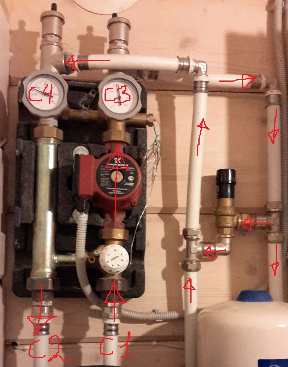

Вопрос к профессионалам. Смесительный узел теплого пола собран по схеме приведенной в статье Альберта http://infobos.ru/str/607.html
Фото узла прикладываю Температура на выходе смесительного узла доходит до 60 градусов при температуре на подаче 75-80гр. Термоголовка стоит на минимуме. Перепускной клапан практически закрыт, поскольку при его открывании температура начинает расти еще выше.

Сообщение Инженер » 31 дек 2015, 12:31
У меня есть предположения, что циркуляция не правильная. Это мне показал перепускной клапан. Судя по форме направления перепускного клапана, дает право предполагать, что направление течения не правильное.
Предоставьте фото всей котельной для того, чтобы понять правильно ли у Вас подключен смесительный узел к котлу и потребители тепла находятся в нужной стороне относительно смесительного узла. Нужно проверить правильно ли идет направление течения теплоносителя по смесительному узлу.
Если сложно одним фото, то можно кусками частей котельной.
С фотографируйте насос с боку, чтобы понять его направление.
Re: Смесительный узел ТП на 3х ходовом, высокая температура
Сообщение Инженер » 31 дек 2015, 12:42
Решил обозначить направление течения
С1 и С2 подключение котла
С3-С4 подключение контуров теплого пола.

Сообщение Temso » 31 дек 2015, 15:29
Инженер писал(а):Решение проблемы: В котле сделайте постоянную работу насоса. Или отключайте насос в смесительном узле. То есть насос смесительного узла и насос котла должны работать одинаково вместе.
Возможно и другой вариант: Поставить гидрострелку и добавить отдельный насос на радиаторное отопление.
Спасибо Вам за ответы. Что бы не спешить, напишу чуть позже. Удачи Вам в наступающем новом году.
Temso
Сообщение Temso » 03 янв 2016, 18:40
Инженер писал(а):Решил обозначить направление течения
Да, направления движения теплоносителя верные
