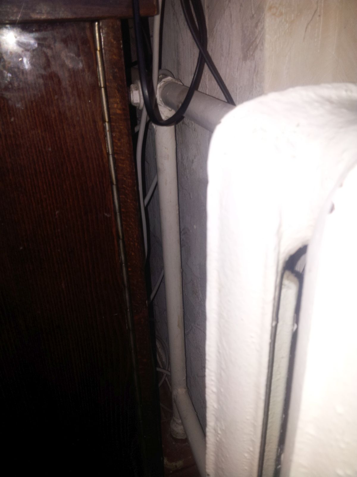

1. Нужно ли на байпас ставить кран(фото в вложении)
это в первой комнате
это выход из первой комнаты
для повышения прогрева радиатора
2. Нужно ли при постановке биметаллического радиатора с 13-16 секциями ставить удлинитель потока, и (если нужно ставить) в какое место его ставить - вниз или верх.

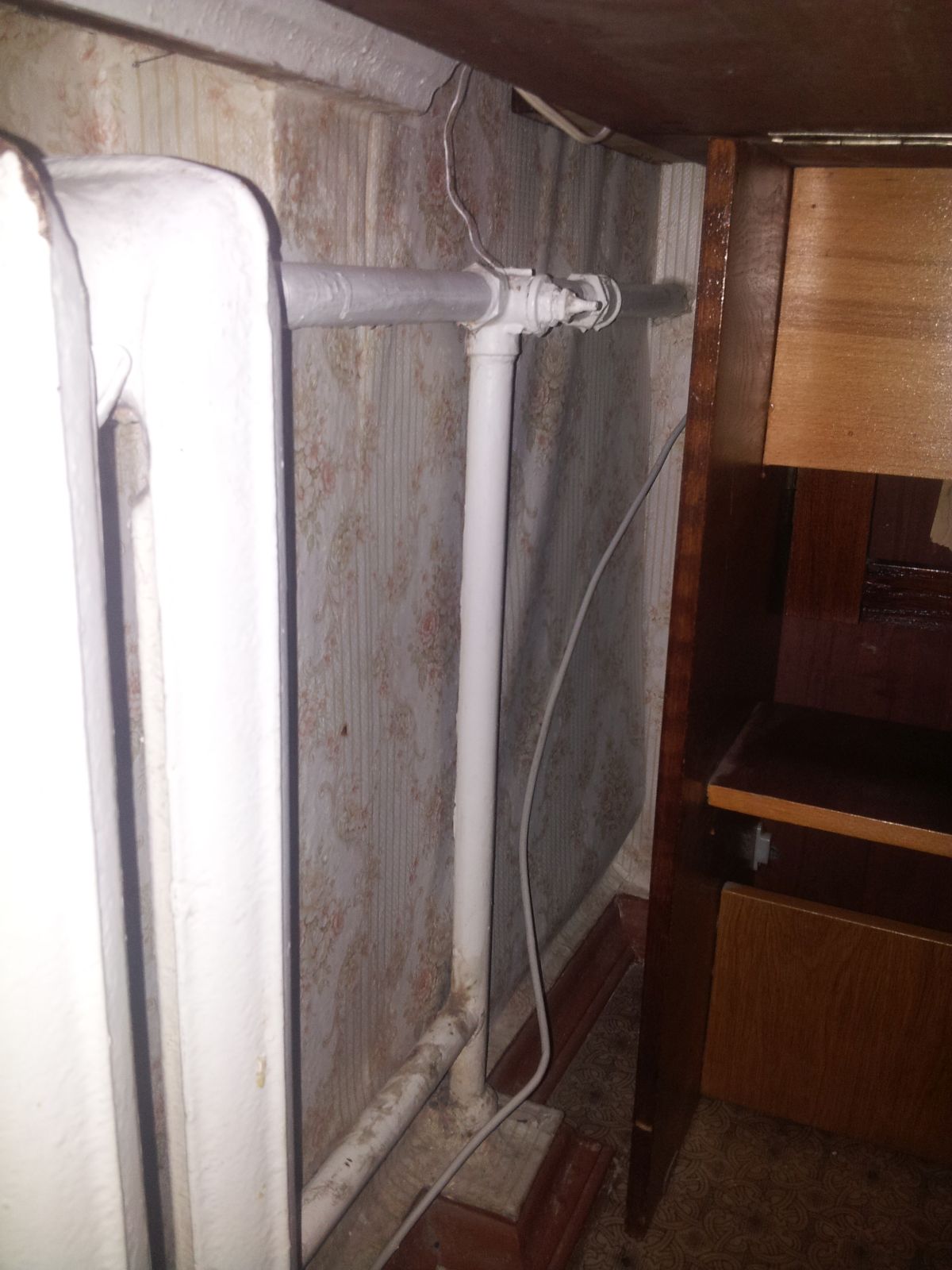

3. Судя по всему у меня на трубах стоит трёхповоротный кран
- может как-то им задействовать прогрев всего радиатора?

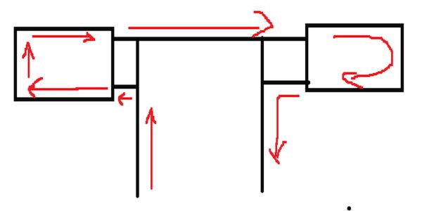

4. Если учесть что подача воды идёт снизу, то скорее всего во второй комнате она уже будет сверху
по моему мнению так течёт вода
- тогда - как ставить удлинители потока.

при нижней подачи подключение радиатора лучше сделать низ-низ. раз уж меняете радиаторы то переорите стояки.

На байпасе ставить кран нельзя! Это предписание УК и инженеров, чтобы не было случайного закрытия. Потому что умудряются не только закрыть байпас, а еще насадить на радиатор термоклапан с большим сопротивлением. И в общем то снизить расход всего стояка.
Можно ставить только для лучшей работы только в определенных ситуациях.
Можно поставить вниз на радиатор расположенные с права.
Левый радиатор на схеме может плохо работать.

Инженер писал(а):Можно ставить только для лучшей работы только в определенных ситуациях.
Можно по-подробнее?
В каких случаях нужно ставить?
Левый радиатор - это вы имеете ввиду с нижней подачей? В этой комнате с этим радиатором тепло самое необходимое(это детская) - что тут предложите?
У Вас стоит ручной трехходовой клапан. При замене Вы можете поставить альтернативу: Тоже трехходовой клапан с центральным смешиванием. Что это такое? Здесь написано: http://infosantehnik.ru/str/50.html
