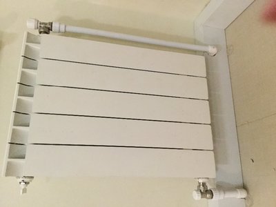

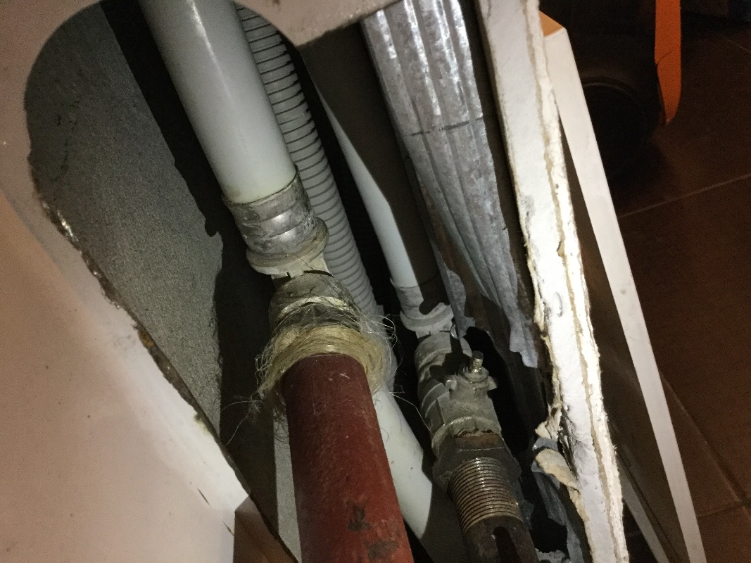

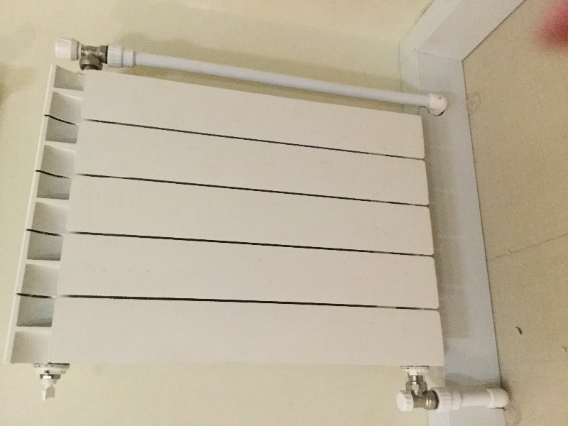

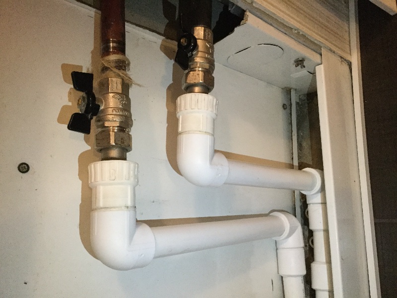

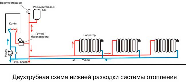

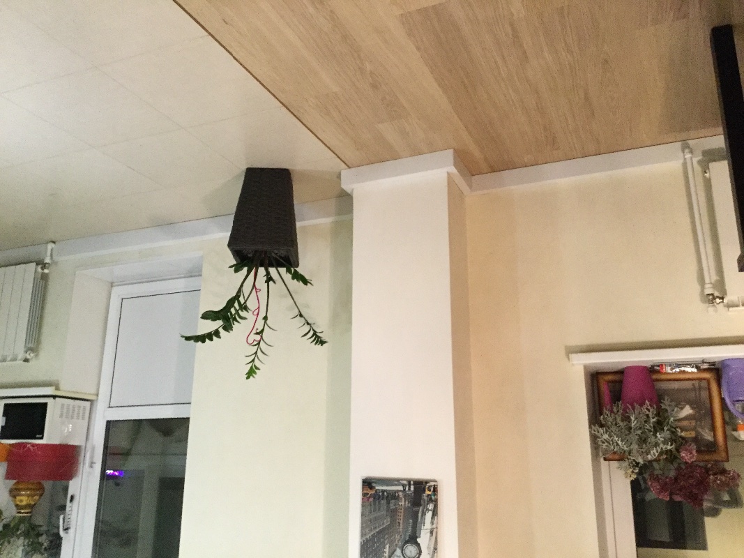

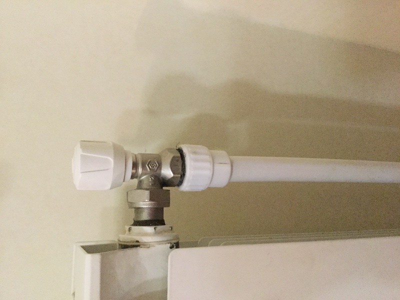

Добрый день, Уважаемые специалисты. Нужна ваша помощь и консультация. 16-ти этажный дом (один подъезд), 2х-комнатная угловая квартира 9 этаж. Кухня и две комнаты выходят на одну сторону, соответственно все 3 батареи по одной линии. В коридоре две вертикальные трубы (общий стояк прямая и обратка, подача сверху). Много лет мучаюсь с отсутствием отопления (только в моей квартире). Изначально (не по проекту дома) была лучевая подводка труб к радиаторам (трубы полипропилен, батареи биметалл). Не пошло. Т.к. трубы в полу - изменять схему пришлось поверх пола. Схема такая как на схеме. В итоге ближняя батарея к стояку то теплая то холодная, остальные не греются вообще. УК разводит руками. Предлагает перепаять всю схему на "Ленинградку" без байпасов. Что можете посоветовать по моему случаю. Почему не идет тепло по всем батареям.

Мне кажется что у вас что-то вроде этого - viewtopic.php?f=2&t=343. В смысле, не у вас одной отопление не по проекту переделано было, и теперь где-то в отдельно взятой квартире, а может и не одной, от жары в одних трусах ходят.
