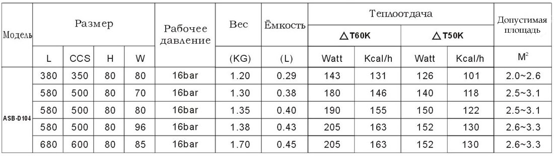

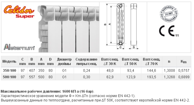

Сообщение Макс » 18 мар 2017, 21:36
Здравствуйте! Максимум что Вы можете в этом сезоне сделать - это пытаться отбалансировать систему , если есть вентиля на радиаторах. У Вас на схеме указаны секции радиаторов, скорее всего,это биметалл или алюминий. Ваш объём помещений требует от 10 до 14 кВт ( в зависимости от состояния строения) т.е к котлу вопросов по мощности нет, но не известно состояние теплообменника. Но вот к количеству радиаторов есть вопрос . Если это алюминий, то максимальное значение,которое они выдадут 13 кВт при подаче 90*С , обратке 70*С и температуре в помещении 20*С (т.е дельта t=60*). Ваш котел выдает максимум 80*С(заводское ограничение). В идеале котел выдаст на подачу в радиатор 75*С , а монтажник должен обратным вентилем(если нет спецвентиля подачи с предварительной настройкой расхода) достичь температуры 65*С,тогда получится дельта t=50*С. В реальности дельта ниже и 40* и 30*т.к она зависит от температуры подачи,обратки и помещения. И еще важна влажность в помещении. Я это все объясняю ,чтобы Вы поняли таблицу во вложении . Количество радиаторов надо увеличить.
