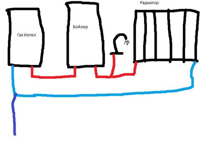

везде вижу схемы подключения газ котлов к бойлерам косвеного нагрева
Такой вопрос Почему нельзя подключить обычный бойлер к газ котлу напрямую и далее к радиаторам ?
Примерно как на рисунке ? Заранее спасибо.

По идее можно, но набросаю пару проблем, которые посыпятся при такой схеме:
1. Температурный перепад в котле может зашкаливать более 20 градусов, что губительно сказывается на теплообменниках. Они просто из-за физического напряжения от температуры могут просто треснуть и придти в негодность. Конечно можно найти котел, который не боится перепадов, тогда ищите такой котел. Производители котлов настоятельно рекомендуют не превышать температурный перепад. Скорее всего из-за того, что система будет плохо работать по отоплению. Но не исключены факты того, что теплообменники лопаются (трескается металл).
2. Сейчас котлы с мозгами для отопления имеют свои программы по отоплению. Например, чтобы котел не стоял в ожидании холодного теплоносителя и судорожно не включался по приходу холодного теплоносителя ставят защиту по таймеру. То есть котел при приходе холодной воды будет включатся не сразу. Чтобы уменьшить циклы включения и выключения котлов. К тому же существует задержка реагирования на изменения подачи газа для нагрева на нужную температуру теплоносителя.
3. Если в котел будет попадать постоянно свежая вода, то это губительно для котла тем, что увеличивается накипное отложение в теплообменниках. То есть, если один и тот же теплоноситель(вода) будет циркулировать в котле, то вода отложит один раз накипь(соли) в котле и потом будет откладывать накипь меньше. То есть в одной жидкости будет располагаться определенное количество солей(накипи) и они один раз отложаться в теплообменнике и потом уже их не будет. С постоянно новой водой будет постоянный вброс в системы различных солей и элементов. И это приведет к быстрому засору теплообменников. По просту вы уменьшите срок службы котлового теплообменника.
4. Давление системы водоснабжения может превышать лимит 2,5-3 Бар. А в котлах могут стоять предохранительные клапана, которые будут выбрасывать это давление.
В общем, Вы поняли, сколько могут возникнуть проблем. Сейчас еще проблемы вспоминать не буду. Может быть, кто-нибудь еще накидает пару проблем связанных с вашей схемой.
