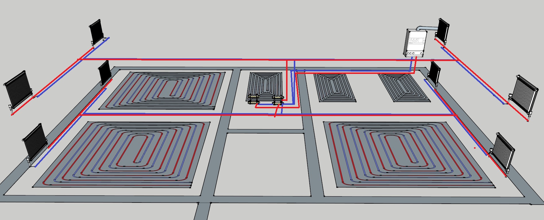

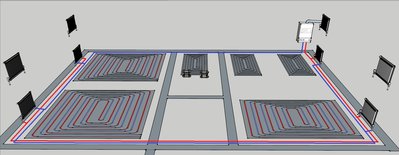

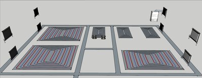

Приветствую! Помогите пожалуйста найти оптимальную схему отопления. Дом мансардный. Первый этаж тёплый пол и радиаторы, второй этаж только радиаторы. Котёл настенный двухконтурный Бош 6000 24 кв.Общая площадь около 150 кв.м. Прикладывю два рисунка с моими соображениями и пустой для помощи. Спасибо!

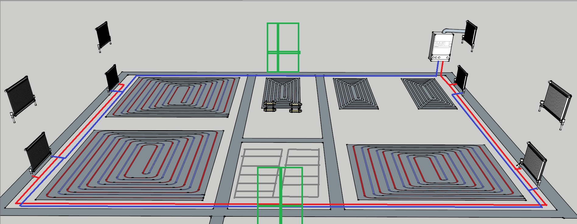

Спасибо за ответ! Посмотрите правильно ли я нарисовал петлю Тихельмана. Если правильно, длина трасс получилась намого больше чем в моей первой схеме. Рационально ли это? Может быть последня схема более оптимальна по гидравлике и меньше будет проблем с настройкой?

Разница между двухтрубной тупиковой и попутной - конечно в схеме соединения радиаторов.
Схема петли Тихельмана (Двухтрубная попутная)
Двухтрубная попутная дает приоритет в распределение потерь напора в магистральных подводящих трубах. Что дает улучшенные показатели по распределению расходов между радиаторами. Но только, если диаметры подобраны в соответствии как на видео: http://infosantehnik.ru/str/99.html
Но не стоит полагать, что можно на одну петлю посадить бесчисленное количество радиаторов.
Петля Тихельмана позволяет сделать разводку трубы из угловой комнаты котельной и не вести трубы к центру дома.
Двухтрубная тупиковая проигрывает в том случае, если имеем цепь двух магистральных труб, у которого по всей длине подключены радиаторы.
Схема двухтрубной тупиковой
Ваш вариант двухтрубной тупиковой даже лучше петли Тихельмана.
Ваша схема двухтрубная тупиковая выполнена в соответствии с тем, что теплоноситель идущий до радиаторов в сумме создают одинаковые потери на все радиаторы. Это очень хорошо. И такая схема (предложенная Вами) даже лучше петли Тихельмана.
Поскольку котел находится в угловой комнате, то я бы предложил разводить две трубы петлю Тихельмана на каждый этаж. Чтобы не вести трубы к центру дома. А провести трубы по периметру дома.
Тут дело в том, что если Вам по барабану где пойдет труба то выбираем конечно Ваш вариант двухтрубной тупиковой с равными участками труб до радиаторов. Это создает хорошее равномерное распределение расходов между радиаторами.
Схему Вы нарисовали правильно!
Если труба будет дороже, чем в петле Тихельмана то выбирайте конечно Ваш вариант двухтрубной тупиковой. С равными длинами до каждого радиатора.
Петля Тихельмана может быть лучше когда идет захват всех радиаторов по периметру дома.
Но в данном случае ваша схема лучше будет по гидравлике.

Огромное спасибо за такое подробное разъяснение! Петли Тихельмана мне не совсем удобно делать, поскольку один участок попадает на лестничный проём а другой на противоположную большую дверь.
Ещё бы разрешить один воппрос: из котла выход3/4(это как я понимаю 25 ПП труба).Стоит ли после выхода из котла сделать локальное расширение магистрали на 32 или 40 ПП диаметр(до центрального коллектора), для того чтобы дальше на разветвлениях постепенно уменьшать диаметры и прийти к радиаторам 20 ПП трубой? Ещё раз благодарю за потраченное на меня время!

Конечно увеличивайте диаметр. От этого плохо точно не будет, если Вы спрашиваете о выборе диаметров, значит диаметры будут подобраны на глаз и соответственно могу рекомендовать использовать пп32 на котловом контуре и разводить их дальше уменьшая диаметр.
На второй этаж поднимайте ПП25
На разводку можно уже уходить ПП20
То есть после ПП32 тройниками с кранами (без коллекторов) разводите на ПП25 второй этаж и остальные ПП20.
Теплый пол (на смесительный узел) можно ПП25
