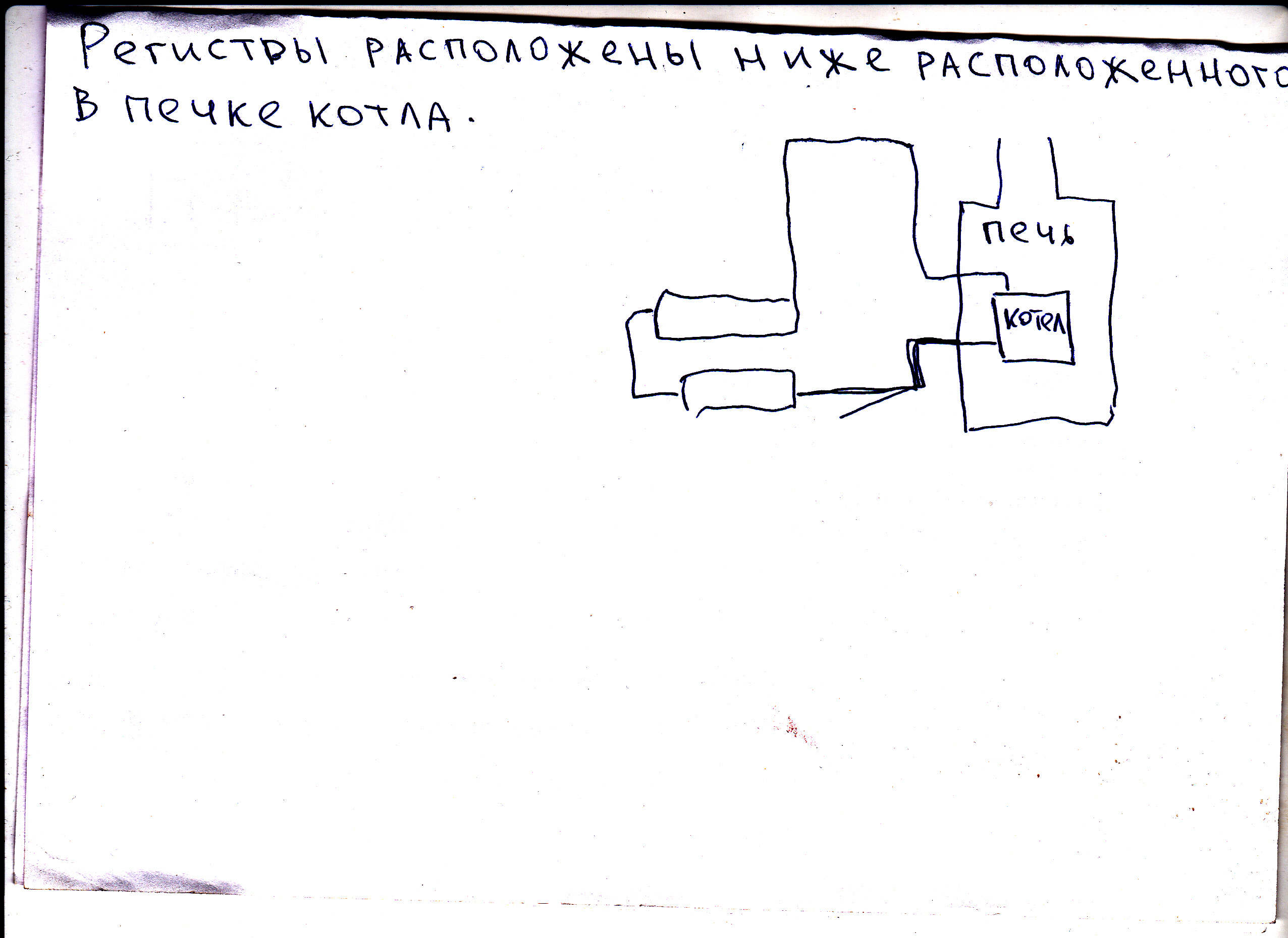

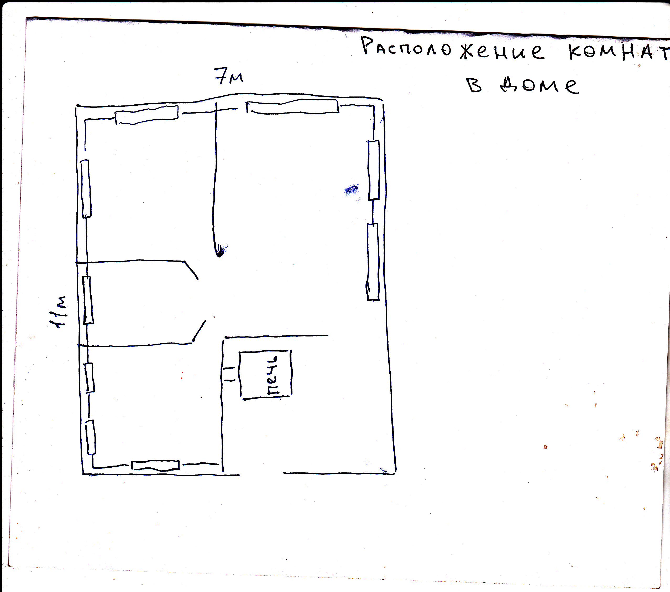

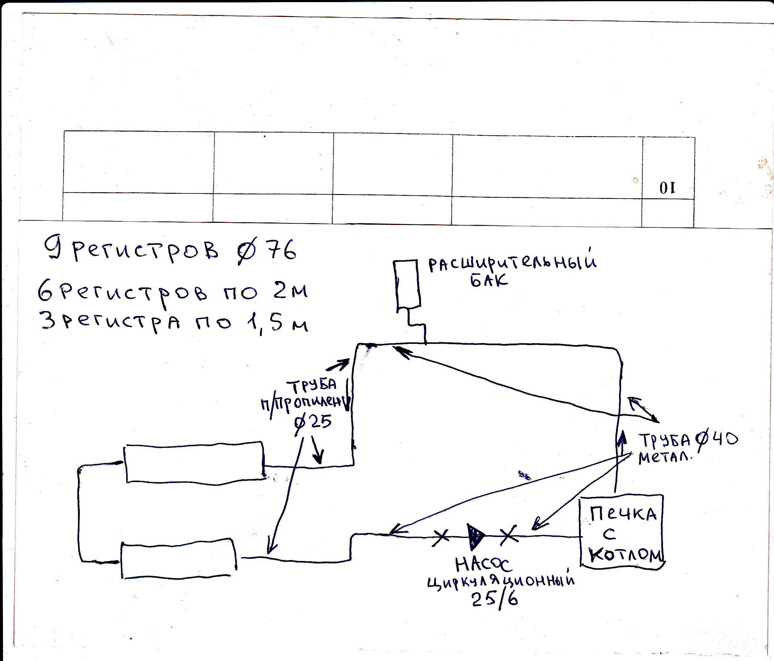

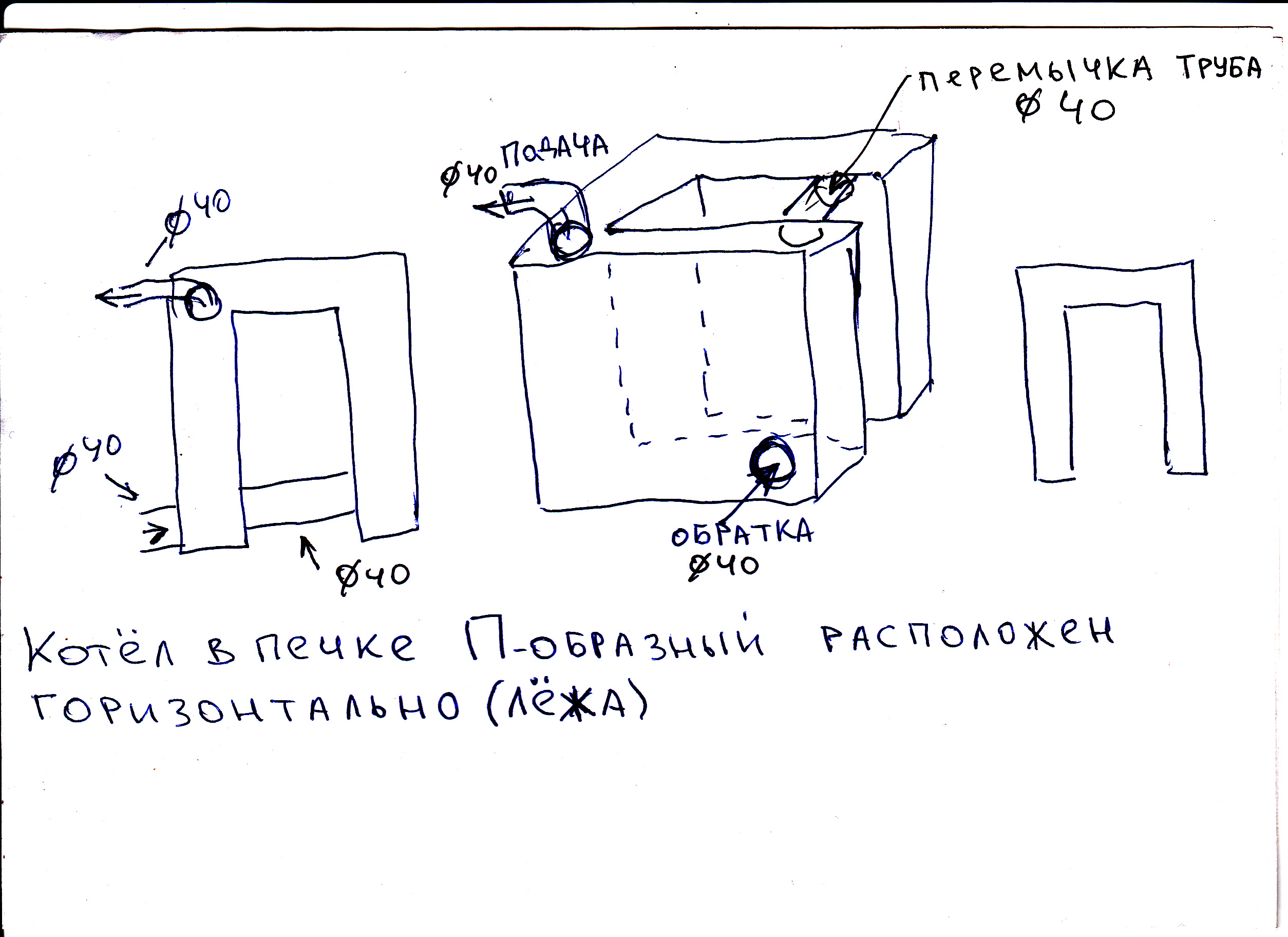

Добрый вечер коллеги! Помогите разобраться с отоплением. В одноэтажном доме 11 на 7 метров поставили печь Галанку и внутри установили котел. Сделали разводку, сварили регистры и развесили по дому. Окна в доме находятся низко и поэтому получился контруклон , так как котел находящийся в печке находится выше регистров, по крайней мере обратка котла. Выход из котла и обратку сделали 40 трубой, регистры 76 труба. На обратке установили циркуляционный насос Вихрь 25/6. В системе залит Антифриз (Тёплый дом-65) разбавленный водой. В системе около 200 литров жидкости, 6,5 канистр антифриза по 20 литров каждая и 50-60 литров воды. От котла идет стальная труба 40 диаметра ( 4 метра подача и 3 метра обратка. Дальше разводка идет полипропиленом 25, регистры тоже соединены 25 пропиленом на американках. Начинаешь топить , включаешь насос котел греется и закипает, а система остается холодной. Что можно сделать? Помогите советом кто что подскажите. Фото прилагаю. Спасибо.

У Вас расход равен нулю.
Возле насоса по обе стороны поставьте автоматические воздухоотводчики, чтобы не думать о высвобождении воздуха. Можно поставить один воздухотводчик на высокую точку, но только если есть заметный уклон насоса. Больше 30 градусов от горизонта.

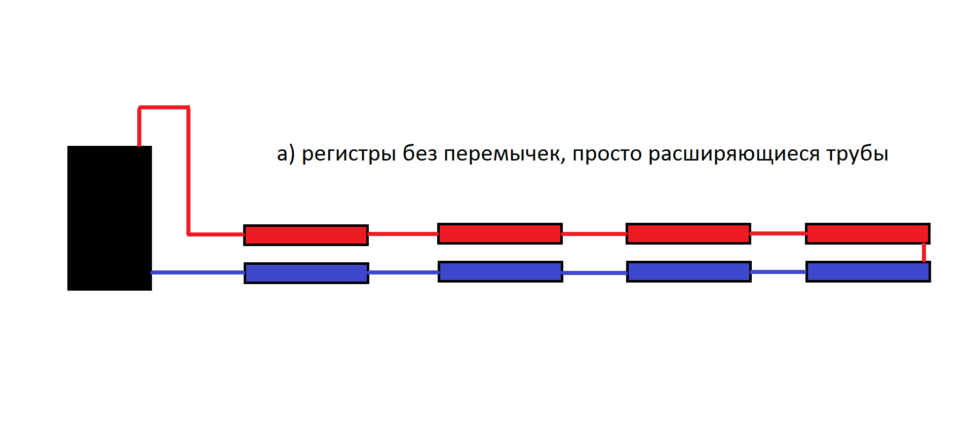

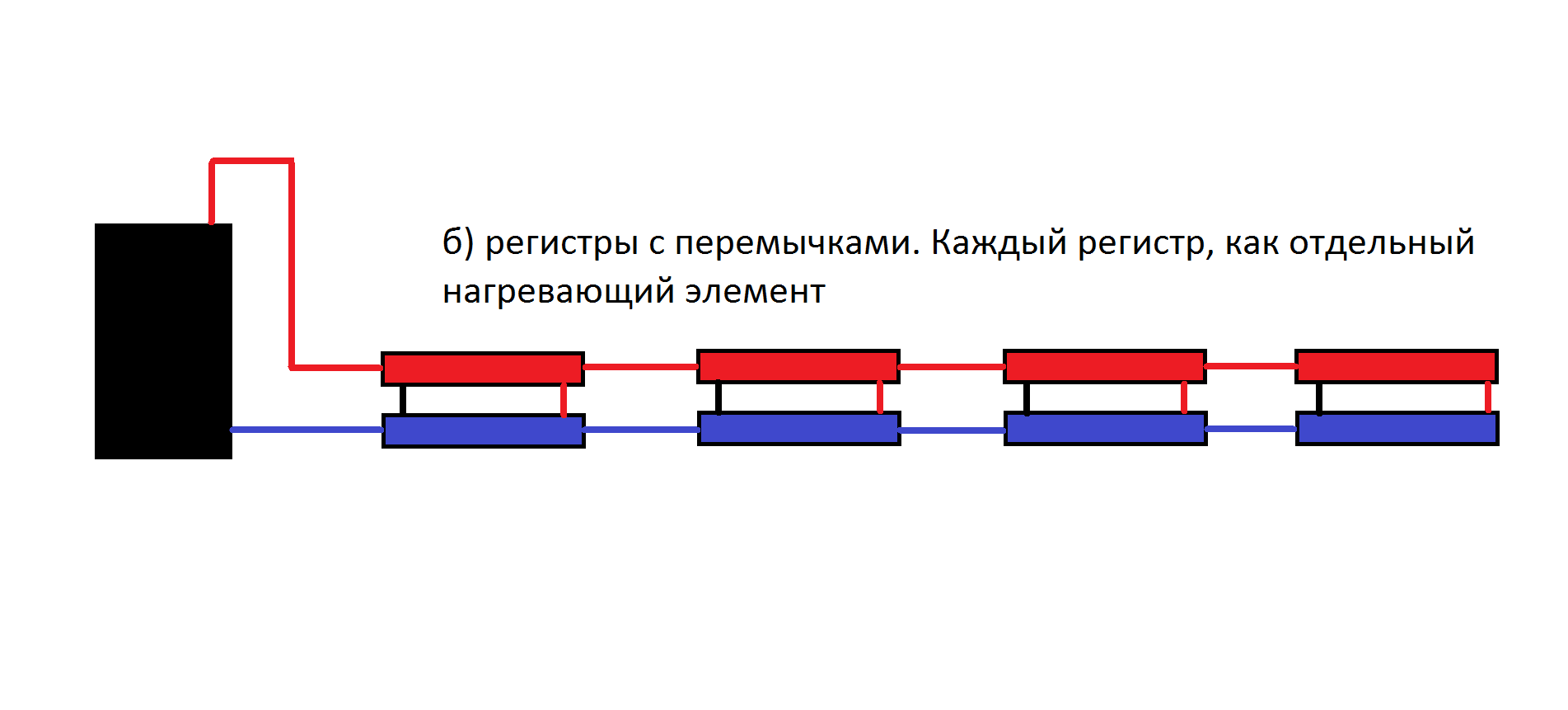

Что Вы подразумеваете под словом " регистры"?
Если это просто трубы большего диаметра, чем трубы разводки (вариант а) - это одно. Если каждый регистр - имеет между верхними и нижними трубами перемычки и является отдельным греющим элементом (вариант б) - это совсем другое.
В первом варианте у Вас, скорее всего, имеется завоздушивание системы. Плюс заужение ППР труб (25-ой ППР трубе соответствует 20-ая стальная труба, а 40-ой стальной трубе соответствует 50-ая ППР труба), что сильно повышает гидравлическое сопротивление всей системы.
Второй вариант, даже при отсутствии воздуха и увеличении диаметра разводки, работать не будет, даже с насосом. Любым. Потому, что ... вода идет по пути наименьшего сопротивления. А именно по большему диаметру и меньшему (ближнему) кольцу. Тое сть, в этом случае, теплоноситель пойдет через первый регистр, может быть немного и через второй. А дальше какой смысл идти (тужиться) теплоносителю, если есть гораздо легкий вариант (ближнее кольцо)?

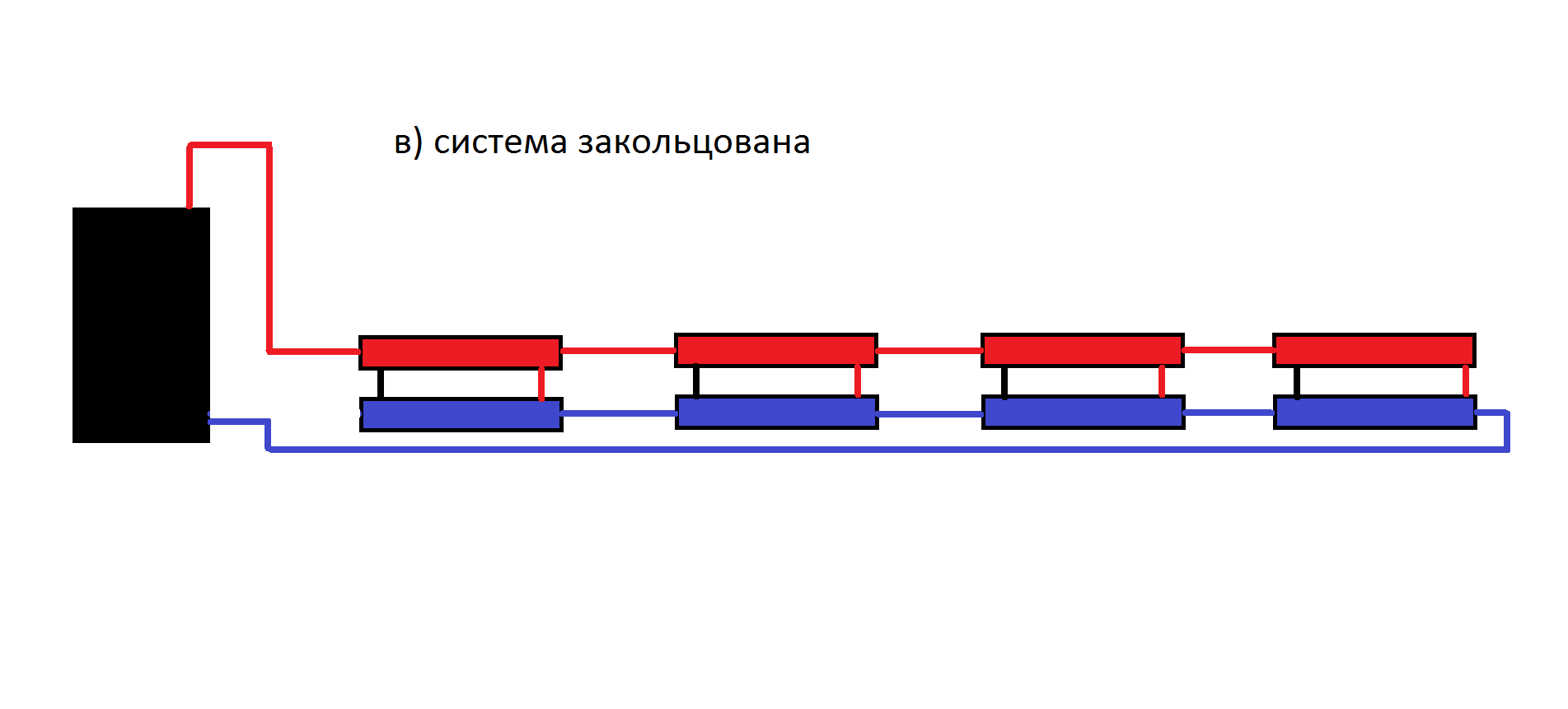

В первом случае, возможно, будет достаточно врезки воздухоотводчиков и желательно увеличения диаметров разводки из ППР. Во втором, кроме таких же мер необходимо систему "закольцевать". Т.е. подача входит в первый регистр, а обратка системы выходит только из самого последнего регистра и идет в котел (вариант в).

yurs писал(а):Что Вы подразумеваете под словом " регистры"?
