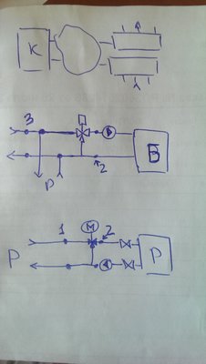

Здравствуйте,
спасибо за энциклопедию. Пытаюсь разобраться со схемой, приложенной к сообщению.
1. Есть котел (К), который обслуживает несколько потребителей, один из которых - я. Расстояние от котельной до меня порядка 50 метров. Труба ко мне пластиковая 40мм (1.5"?). Теплосчетчик в котельной.
2. У меня есть нагрузка в виде блока радиаторов (Б) и калорифера рекуператора (Р).
На эскизе я пытался представить как правильно развести контур, но появились вопросы.
1. Если я правильно понимаю то в точках Б.2 и Р.2 должна быть предусмотрена "линия 2" с балансировочным и обратным клапанами если просвет трехходового заужен? (вопрос конечно заужен ли он)
2. Нужен ли байпас в точке Б.3?
3. Есть ли смысл ставить насос в группе котла? Он получится соединен последовательно с парой насосов в собственных контурах.
Ну и если сможете дать совет как улучшить схему - буду весьма признателен.
Эскиз
Понадобится только если будут большие перепады температур на отопительном приборе. (более 15 градусов) И то лучше трехходовой поменять чем городить параллельную линию. Это если причина в трехходовом клапане. Причина может быть в вашей разводке, тогда лучше повышать напор насоса. Нужно считать или измерять по факту давление.
Нет.
Только, если это поможет. А поможет или нет нужно выяснить сначала проблему. В каком месте чего не хватает.
Если расхода не хватает на линии котла, то насос увеличит расход.
Нужно выяснять где проблема. Где был не правильно подобран диаметр или пропускной клапан. И тогда в этом контуре либо менять элементы и диаметры, либо ставить насос для компенсации гидравлических потерь.

Сообщение u16 » 28 окт 2016, 12:02
Да, собственно, проблемы пока нет. Я только проектирую контур. Собственно и обратился с вопросами и за советом.
