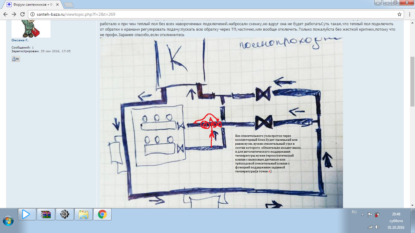

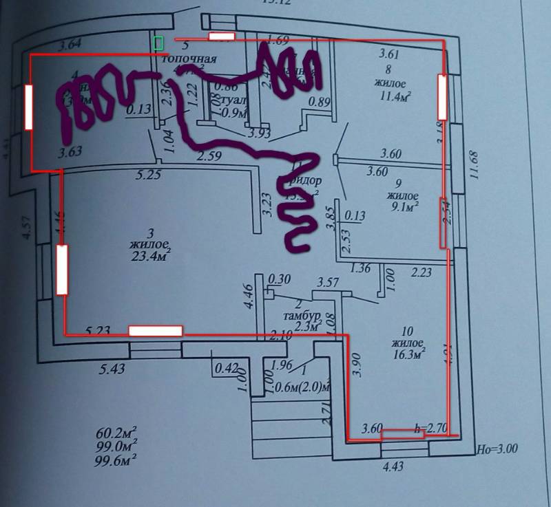

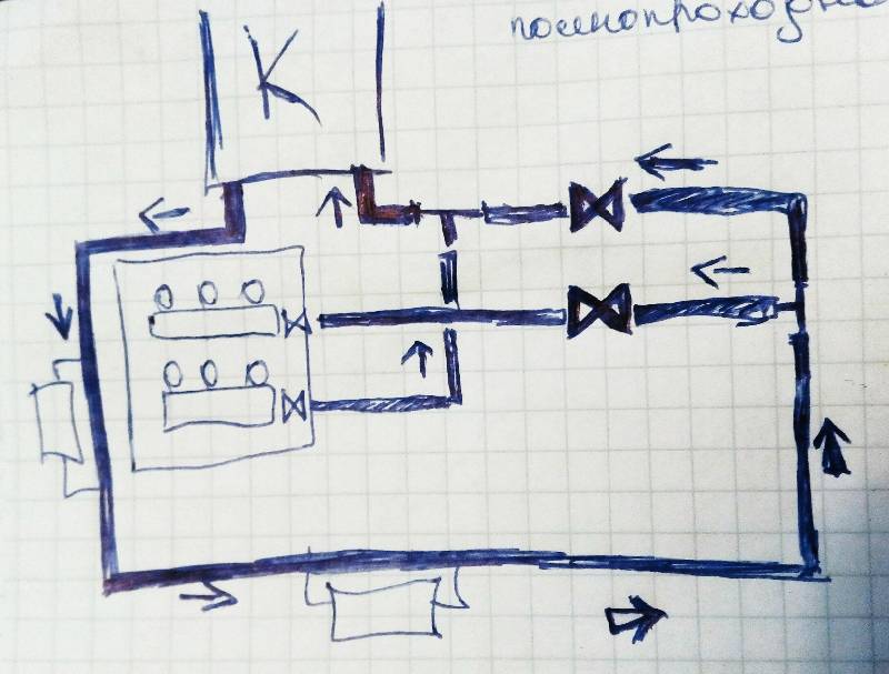

По подсказкам сделали однотрубную систему с нижним подключением + теплый пол - это все по комнатам.А как в топке все связать в кучу,чтобы это все работало и при чем теплый пол без всех навороченных подключений.набросали схемку,но вдруг она не будет работатьСуть такая,что теплый пол подключить от обратки и кранами регулировать подачу:пускать всю обратку через ТП,частично,или вообще отключить.Только пожалуйста без жесткой критики,потому что не профи.Заранее спасибо,если откликнитесь

Схема однотрубной системы сделана правильно и должна работать без замечаний.

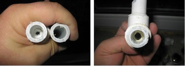

Если тройник из полипропилена использовался 25х20х20
И если Вы при пайке не допустили сильного сплавления в местах пайки. -это приведет к уменьшению расхода из-за сужения прохода, а за ним и уменьшению прогрева радиаторов. Особенно пострадать могут последние радиаторы.

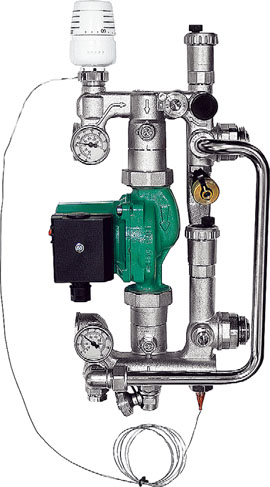

Что касается теплого водяного пола, то необходим смесительный узел с насосом.

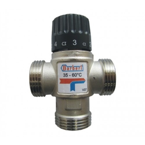

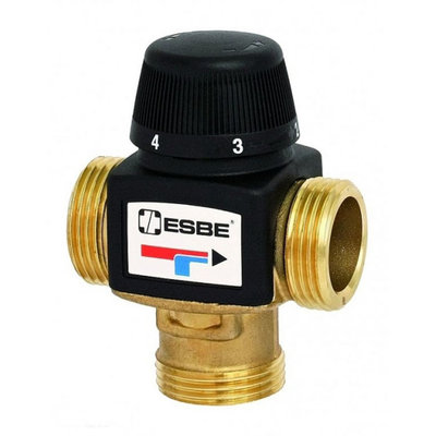

Можно использовать трехходовой термостатический смеситель к примеру типа:
Можно использовать готовые смесители в сборе: Например от Valtec
Категорически против такого смесителя и подобных готовых смесителей не имеющих трехходовых клапанов.
Я бы поставил только трехходовой клапан и сделал самодельный смесительный узел. Это для знающих людей.
Самая лучшая и эффективная+экономная в плане теплотехники - это смесительный узел в котором используется трехходовой клапан не имеющий бокового смешивания. У клапана есть два входа холодный и горячий. Они должны работать так: Когда закрывается горячий вход в это время вместе с ним приоткрывается холодный вход. И на оборот.
У Валтека я бы взял такой клапан как в этой статье: http://infosantehnik.ru/str/55.html
И подключать его нужно как указано на схеме в статье.

Оксана Г. писал(а):Спасибо за советы.Есть еще вопрос:если врезать трехходовой клапан + термоголовка с выносным датчиком,может ли хватить только насоса в котле (мощность котла 24 кВТ) или все таки нужно ставить отдельно на ТП.Продавец котла уверял,что насоса в котле на наш дом хватит и для радиаторов и для ТП.
Скорее всего нет. Во первых длины трубы теплого пола превышают 40 метров. Во вторых нормальную работу терморегулирующего клапана нужно выполнять с помощью насоса. А насос с помощью смесительного узла создает смешивание двух потоков теплоносителя разной температуры для того, чтобы получить пониженную настроечную температуру. Поэтому без вариантов используйте схему как на схеме в статье.
