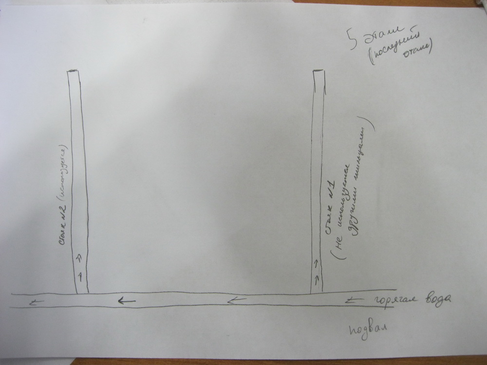

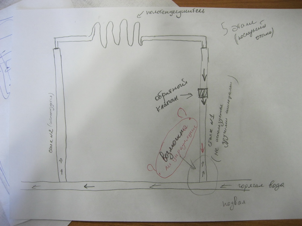

Здравствуйте уважаемые форумчане!!! вопрос может показаться для кого то достаточно глупым, но все же я как обыватель не могу в нем разобраться... проблема моя вот в чем, квартира на последнем (пятом) этаже, в ванной имеется два стояка горячей воды (дом пяти этажный, каждый из стояков "глушится" на пятом этаже), один из стояков не используется другими жильцами, идет только в мою квартиру, возможно ли мне установить между этими стояками полотенцесушитель? будет ли постоянная циркуляция воды? для более ясной картины прикладываю два фото: начальная и то что необходимо сделать.

Циркуляция будет, только нюансов много. Дорисуйте схему забора ГВС. Каждой квартиры.
Естественной циркуляции с обратным клапаном не будет. А если будет забор ГВС, то циркуляция потянет на избыточное давления при заборе ГВС.

по стояку 2 на с второго по пятый этаж записаны по две квартиры, получаетсяс обратным клапаном циркуляция по кругу вход в стояк2 выход в стояк 1 невозможна?

Циркуляция по направлению со второго к первому стояку не возможна из-за обратного клапана. Даже если Вы развернете клапан по направлению. Циркуляции не будет из-за большого сопротивления клапана. В разности стояков может не хватить давления на преодоления открытия клапана.
Если развернуть клапан, то циркуляция возможно только при отборе воды ГВС(2 ст.), которая уменьшит давление во втором стояке. Тогда за счет разности будет циркуляция: от 1 ко 2 стояку через полотенцесушитель.
Естественной циркуляции при обратном клапане не будет.
