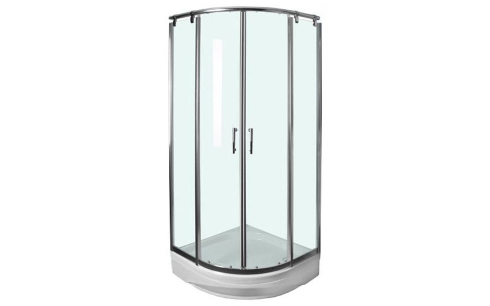

Для слабого напора и воды рекомендуется вообще выводить отдельные водорезетки с подводящей трубой 20мм. И ставить покупать отдельный смеситель с душем. То есть там где будет смеситель трубы закрываются керамической плиткой. К стенке керамической плитки крепиться душевой поддон и заграждающяя конструкция (стенки).
А вообще не существуют душевые кабины на малый напор воды. Это как повезет. И как на зло производители не говорят как у них работает душевая кабина. Не указываются гидравлические характеристики. Также смеситель душевой кабины подключается через тонкие шланги, что в свою очередь уменьшит расход душа.

Сообщение Инженер » 08 окт 2015, 12:04
Подробнее по картинкам:
Отдельно смеситель крепиться к стене. И к стене крепиться душевая кабина без задней стенки.
