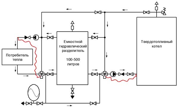

Многие ломают голову над тем, как подключить твердотопливный котел к системе отопления. Причиной тому служит то, что котел может выдать высокую не контролируемую температуру. Но не многие знают, что котлы имеют тепловую защиту. В таких котлах должен быть терморегулятор, который передвигает заслонку воздуха.
Но эта не вся защита, которая нужна для работы твердотопливного котла!
Имеется ряд защит от «Дурака»:
Дополнительная регулировка температуры
Защита от отключения электроэнергии
Защита от скачков температуры методом накопительного бака
Также можно предусмотреть автоматические защиты по переключению котлов. Например, поставить дополнительный электрический котел, который в автоматическом режиме заменит твердотопливный котел подробнее в курсе по гидравлическим и тепловым расчетам: http://gidroraschet.ru
Схема подключения твердотопливного котла прилагается
Можете задавать вопросы… Обязательно отвечу!

Добрый день! Не могу понять зачем в схеме обводные линии(трубопроводы) помимо гидравлического разделителя?
Можно ли обойтись без них?
Второй вопрос: можно ли не ставить насос на котёл, а сделать трубу большего диаметра для естественной циркуляции?
Артем134
Re: Подключение твердотопливного котла
Сообщение Инженер » 25 мар 2016, 06:51
Артем134 писал(а):Добрый день! Не могу понять зачем в схеме обводные линии(трубопроводы) помимо гидравлического разделителя?
Обходные линии нужны для того, чтобы в случаях ремонта емкостного гидравлического разделителя. Чтобы убрать буфер и пустить теплоноситель напрямую.
Можно обойтись.
На котел можно не ставить насос в случаях только если котел рассчитан на естественную циркуляцию.

Здравствуйте. Планируется подключить твердотопливный котел к системе с естественной циркуляцией. Вопрос, собственно, в следующем: можно ли как-то сократить время работы котла в нежелательном режиме (с низкой температурой обратки) после холодного старта?
hslf81
Сообщений: 8
Зарегистрирован: 30 мар 2016, 09:51
Сообщение Инженер » 12 апр 2016, 10:05
hslf81 писал(а):Здравствуйте. Планируется подключить твердотопливный котел к системе с естественной циркуляцией. Вопрос, собственно, в следующем: можно ли как-то сократить время работы котла в нежелательном режиме (с низкой температурой обратки) после холодного старта?
Можно! Необходима автоматика, а именно:
1. Контроллер температуры систем отопления
2. Трехходовой клапан для перенаправления + электропривод
И все комплектующие.
Детали объяснять не буду. Долго...
Да и вообще есть в вышеуказаной схеме защита от холодной обратки
