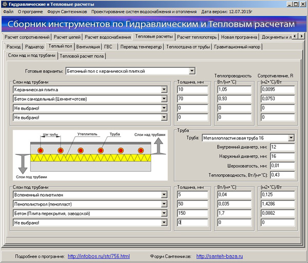

В Technotronic8 реализован расчет теплого водяного пола по слоям. Улучшен метод быстрого расчета. Те кто пользуется другими софтами должны оценить простой и быстрый расчет теплого пола без лишних заморочек.

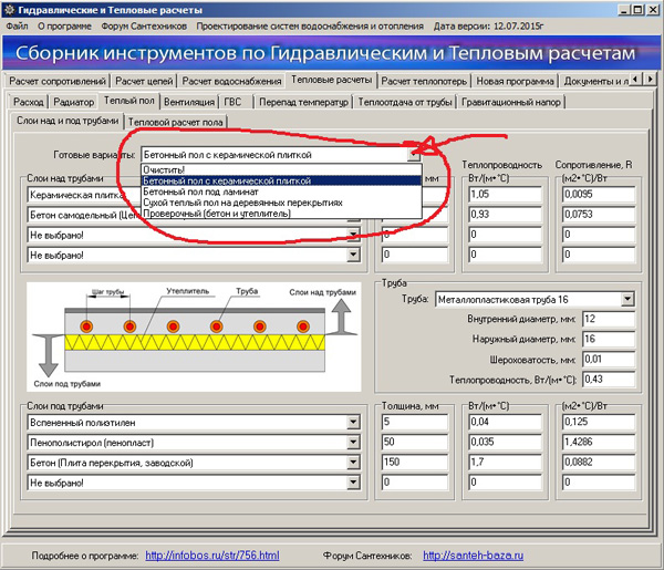

Также можно выбрать варианты конструкций теплого пола для тех, кто не разбирается в слоях теплого пола:
1. Бетонный теплый водяной пол
2. Бетонный теплый водяной пол с применением ламината.
3. Сухой теплый водяной пол на лагах или деревянном основании. Расчеты подсмотрены из проектов известных брендов.
Ну и в самом расчете возможны условия расчетов:
1. По точным значениям температуры подачи и обратки
2. По точному расходу можно получить какая будет температура обратки
3. По давлению на коллекторе, можно рассчитать результат расходов и теплоотдачи
Возле расходов и давления есть маленькие кнопочки с зеленой стрелочкой.
Расчет теплого водяного пола

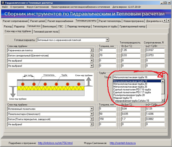

Выбор только самых известных материалов для теплого водяного пола:
Обязательно меняется толщина.
Возможна корректировка по теплопроводности, если вашего материала нет в наличие или теплопроводность нужно указать другую.
Открытые отдельные поля очень упрощают понимание что куда вводить. И в основном обучение по такому софту не требуется.
Выбор любой трубы на ваш вкус. При выборе указываются отдельные параметры труб. Дополнительные параметры вставляются автоматически. Если параметры отличаются, то Вы можете его изменить самостоятельно прямо в поле где идут указания:
-Внутренний диаметр
-Наружный диаметр
-Шероховатость
-Теплопроводность стенки трубы
Расчет теплого водяного пола по слоям
