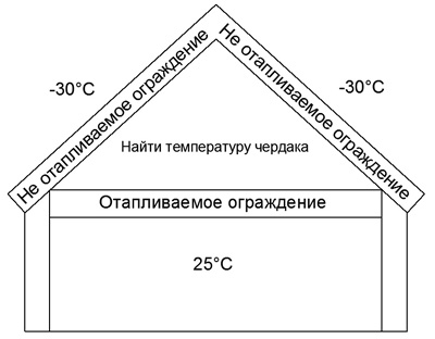

Также интересным расчетом является расчет температуры чердачного помещения:
Расчет теплопотерь через крышу или чердак

Один из принципов расчета температуры чердачного помещения - это постепенное приближения значения температуры. Так как прямой формулы не существует.
Находиться температура при которой теплопотери перекрытия и теплопотери крыши становятся равны.
