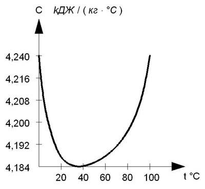

Цифра 1163 Вт найдена путем преобразования величины теплоемкости от другой единици Дж/(кг•°C)
Теплоемкость воды 4187 Дж/(кг•°C) при 15 °C
Теплоемкость воды
Значения в графике найдены опытным путем. Просто проводились опыты учеными из далекого прошлого.
1 Дж=0,0002777 Вт
4187 х 0,0002777 = 1,163 Вт(кг•°C) = 1163 Вт(м3•°C)
Поскольку можно принять 1 кг воды это один литр, а 1 м3=1000 литров.
