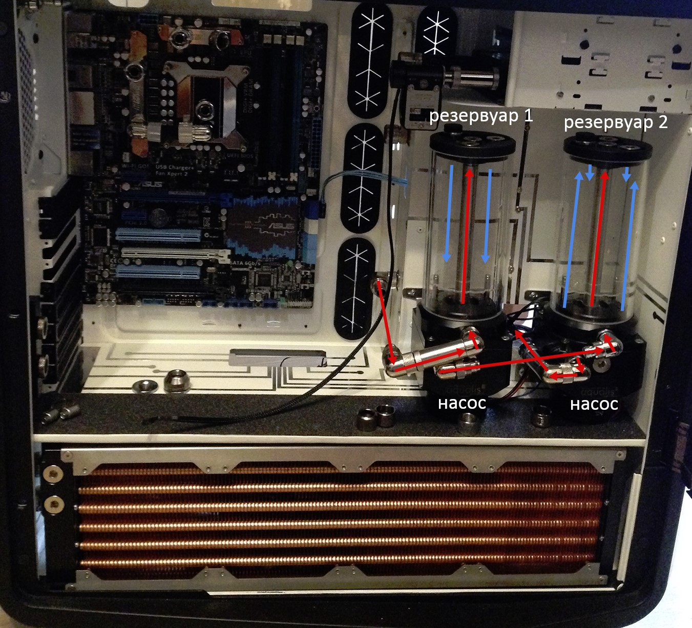

Попытаюсь объяснить.
Есть компьютер. В компьютере установлены на горячих точках (процессор, видеокарта, MOSFET-транзисторы) водоблоки ( который выступает в роли теплообменника между источником тепла и жидкостью отводящей тепло за пределы водоблока или корпуса устройства. Основание выполнено из хорошо проводящих тепло металлов, меди и в некоторых случаях присутствует нанесение технического серебра (99.9% серебра)).
Сама система водяного охлаждения является закрытой (чтобы не испарялась вода) и работает по кольцу.
Резервуар(ы) необходимы для заправки контура водой, увеличения количества жидкости в контуре + стравливания воздуха. На крышке резервуара устанавливается миниатюрный кран Маевского.
Вода движется по медным трубкам внешним диаметром 10 мм по следующей цепочке:
вода заливается изначально в резервуар _1 через крышку резервуара -> попадает на насос 1 -> дальше по металлической трубке в резервуаре_2 вода поднимается вверх и после спускается вниз (видео: https://www.youtube.com/watch?v=V_zz1k9-G0g) - попадает на насос_2 -> после движется через сетчатый фильтр -> радиатор_1 -> водоблок видеокарты_1 -> водоблок процессора_1 -> водоблок мосфет-транзисторов_1 -> радиатор_2 -> водоблок мосфет-транзисторов_2 -> радиатор_3 -> на балконе радиатор_4 -> водоблок HDD_1 -> индукционный датчик расхода_1 -> датчик давления -> и попадает вода после круга снова в резервуар_1.
Так вот, на первых стадиях движения воды, происходят непонятный вещи: вода из резервуара_1 полностью перетекает в резервуар_2. Если закупорить резервур_2, то вода выравнивается в резервуарах на одинаковый уровень (можно стравливать сжатый воздух в резервуаре_2 таким образом уравнивать уровень воды более точно), но тогда очень сильно греется насос_2. То есть, насос_1 холодный (вода в контуре около 30 градусов), а насос_2 ощутимо горячий.
Резервуары нельзя использовать без насоса отдельно. Одного насоса мало для этого контура - вода бежит еле-еле. Думал, докуплю точно такой же и всё станет отлично.
Сам корпус позволяет установить насосы последовательно. Если делать параллельно, то контур не вмещается уже в корпус. Однако, я видел у людей аналогичное подключение насосов с резервуарами и там таких проблем не было.

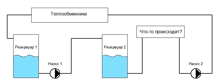

Сообщение AllarSAN » 01 апр 2015, 11:10
потому что неправильное подключение.
1 насос работает на перекачку из 1 емкости во 2
2 насос работает на всю систему.
перенесите 1 насос ко второму последовательно.
емкости соедините параллельно.
если насосы встроены в емкости, то надо заполнить емкость так чтоб при полной второй в 1 была еще жидкость.
у вас слишком большое сопротивление системы.
всю мелочь можно и параллельно подключить.

Сообщение AllarSAN » 02 апр 2015, 01:43
да, в таких системах емкости выступают в качестве расширительных баков, смысла в водопаде я не вижу, только лишнее сопротивление,
Просто любопытно, что использовали в качестве фильтра?
И если Вы используете радиатор на балконе, то теплоноситель будет переохлажден и возможно выпадение конденсата. Как это решили?

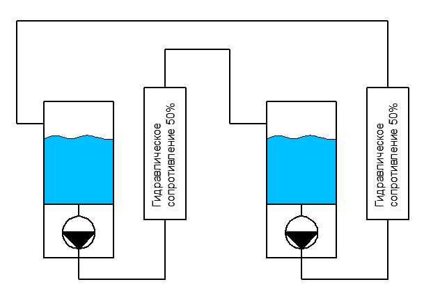

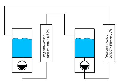

Тут расчет можно провезти на практике. У Вас два насоса создают в резервуаре большое разряжение воздуха, что увеличивает сам воздух в объеме. Уменьшение давления с 1 атмосферы на 0.5 приведет к увеличению воздуха в два раза.
Я не могу так Вам сделать расчет.
Для расчета нужно знать различные гидравлические характеристики вашей системы:
Напорнорасходные графики насосов.
Нарисовать схему со всеми трубами.
Гидравлические сопротивления всех элементов систем.
Вода из первого резервуара уходит из-за низкого давления. Два насоса у Вас создают очень низкое давления из-за того что гидравлические сопротивления системы велико для двух нсосов.
Как считаете, вариант с размещением второго насоса в середине контура (после 3-4х узлов от первого насоса) имеет смысл?
Я наверно ошибся по поводу выноса насоса от резервуара. Не подсказываете?
Короче в Вашем случае вижу выход из ситуации когда необходимо поделить гидравлические сопротивления каждому насосу, тогда у Вас меньше будет влияния расширения и сужения воздуха.
Схему прилагаю.
