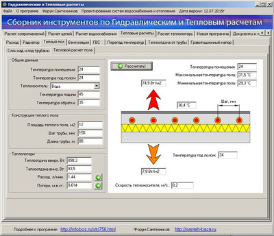

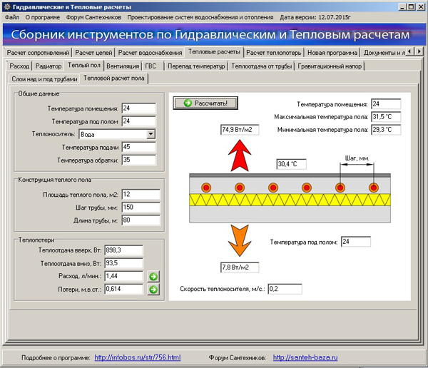

Хотелось бы поблагодарить Вас за программу гидравлических расчетов.
Tehnotronic8
Изначально мне криво смонтировали котельную и несколько контуров
работали неправильно. С помощью Вашей программы удалось косяки исправить.
Удалось поставить гидрострелку, изменить сечения труб и производительность циркуляционных насосов.
