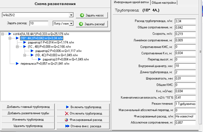

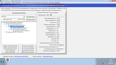

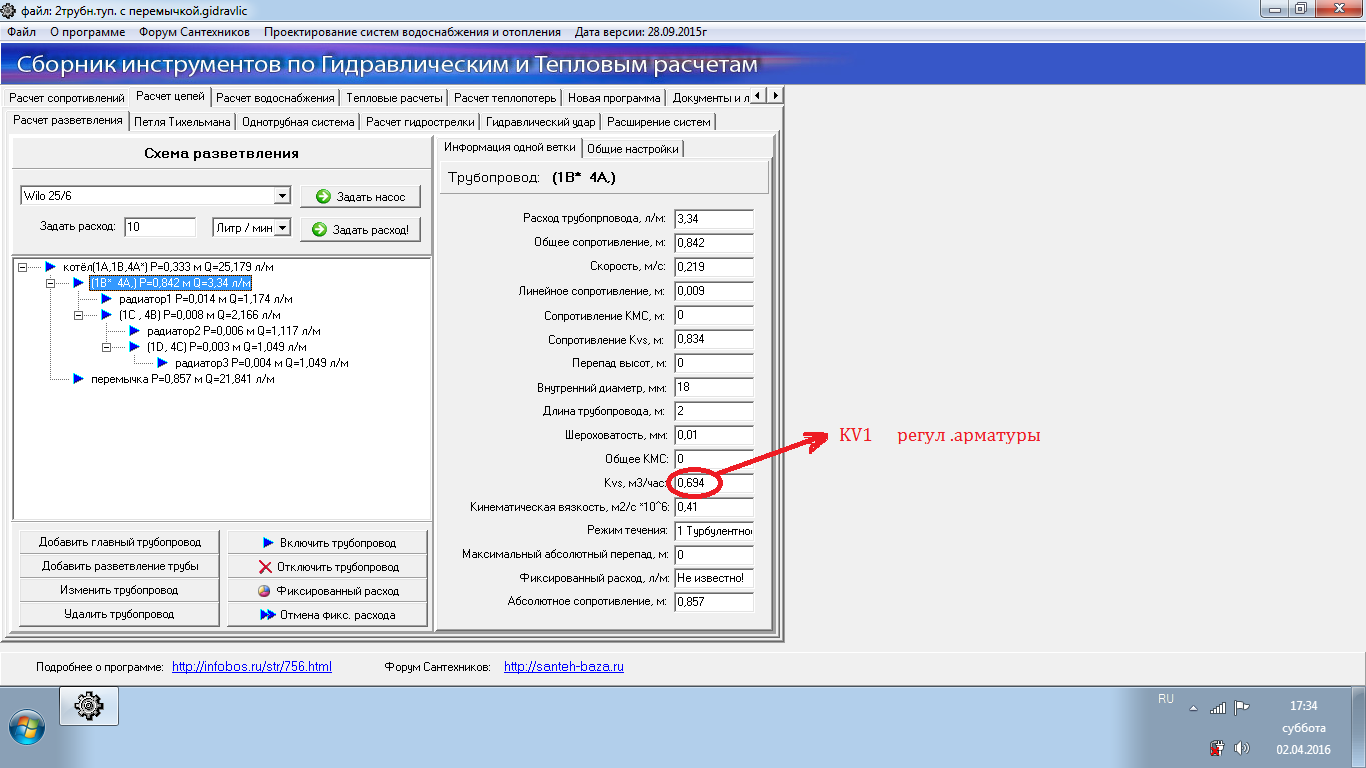

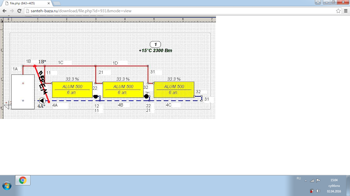

Сообщение andrey » 02 апр 2016, 16:26

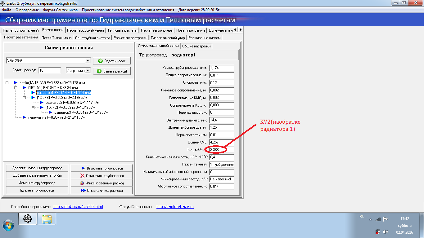

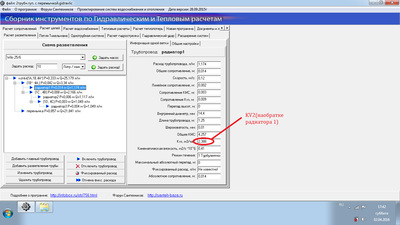

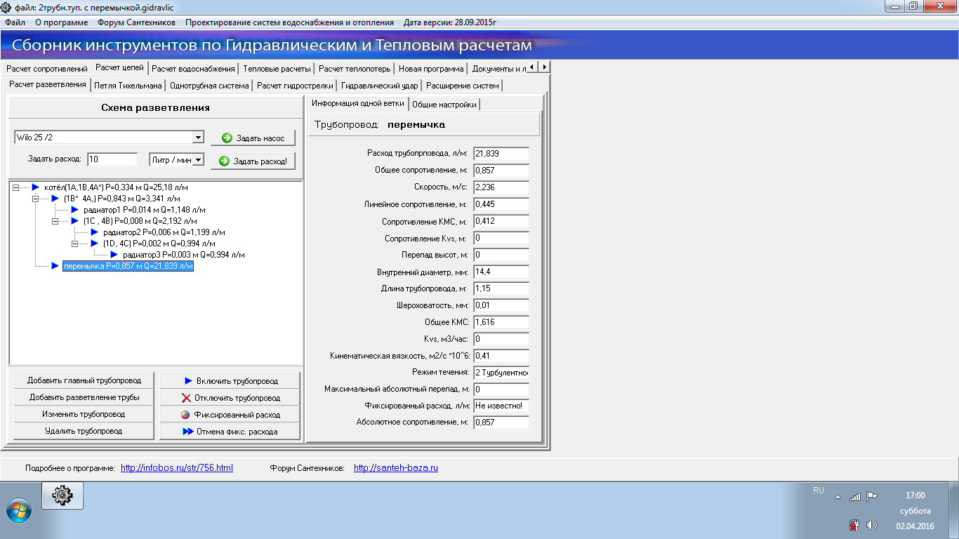

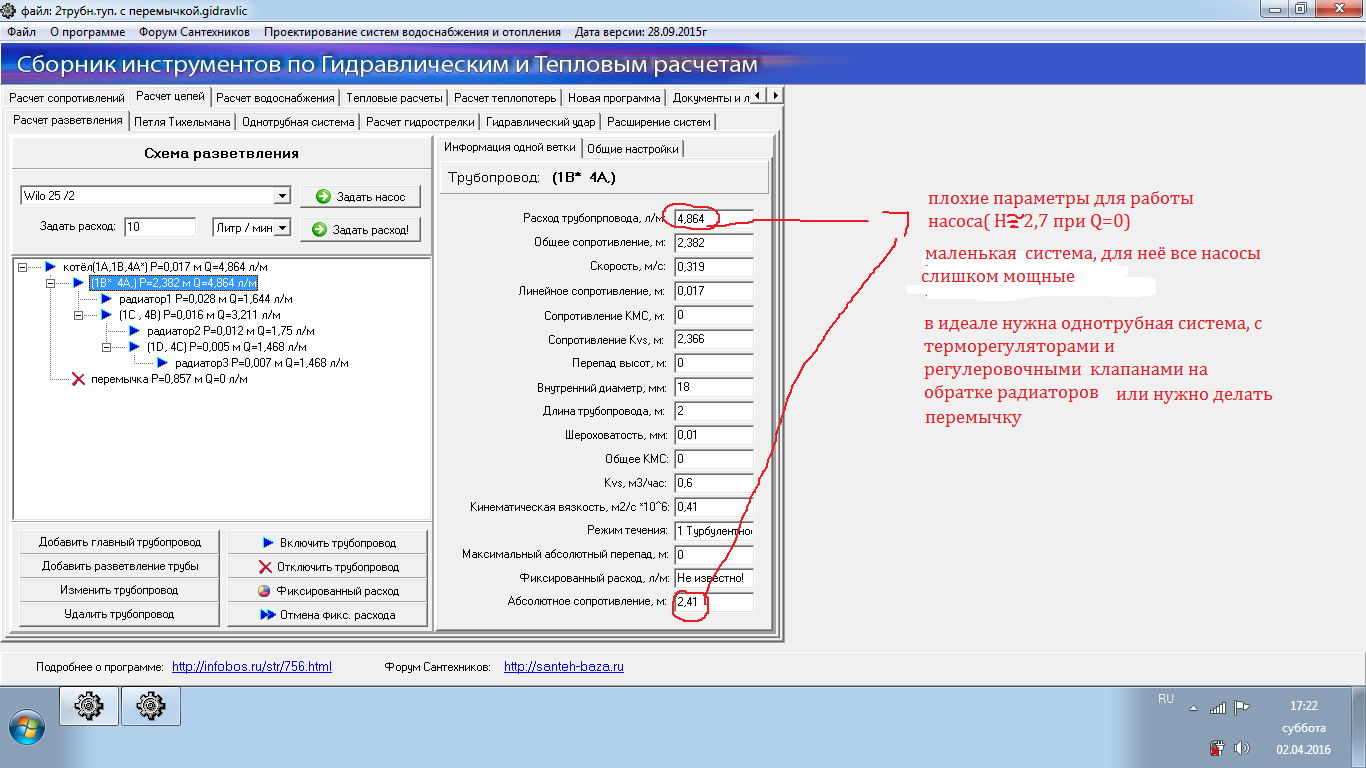

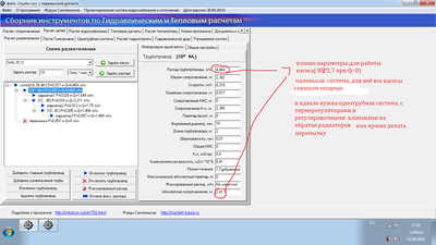

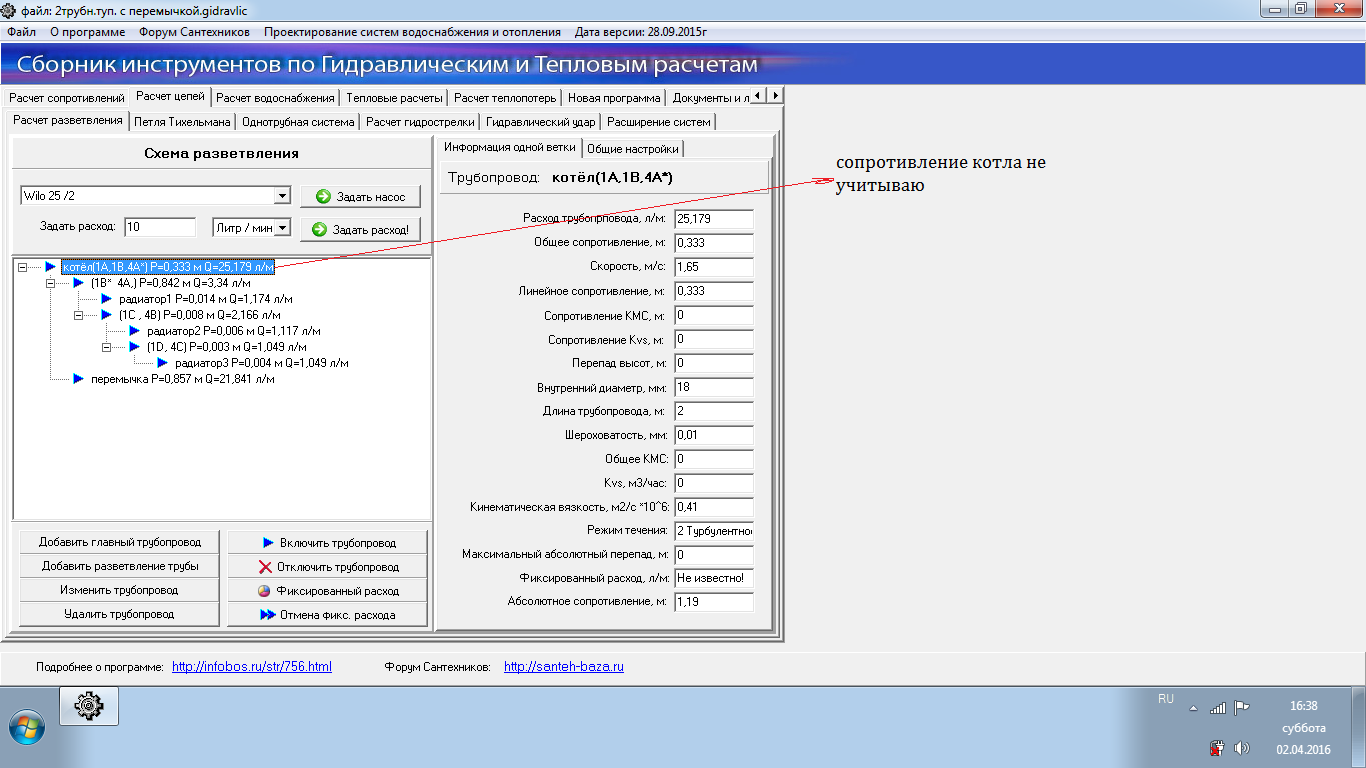

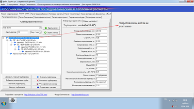

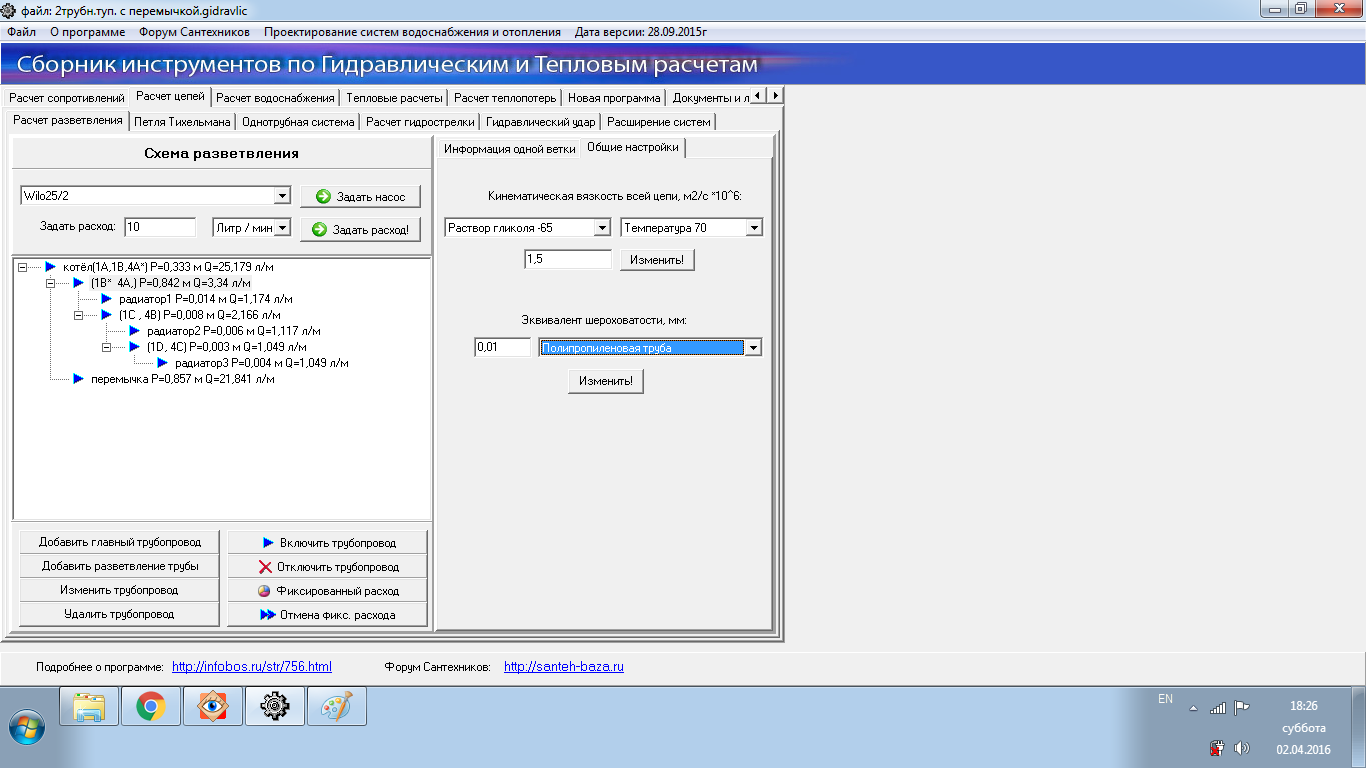

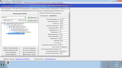

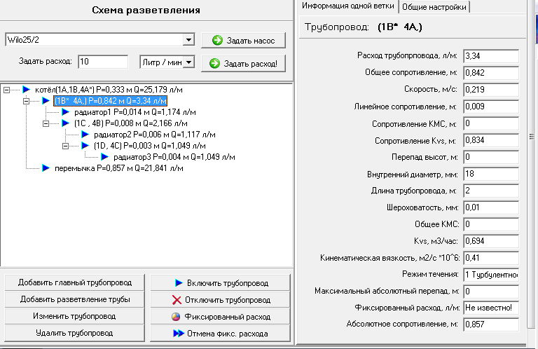

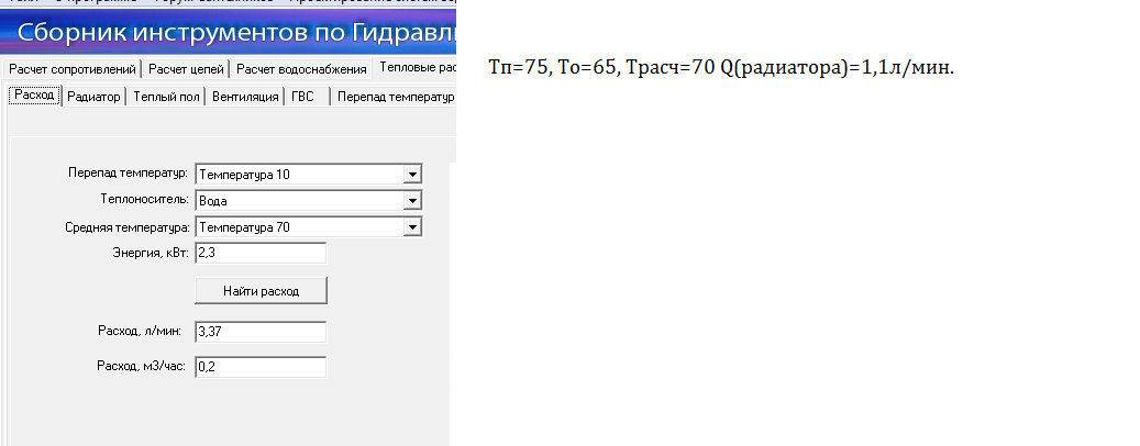

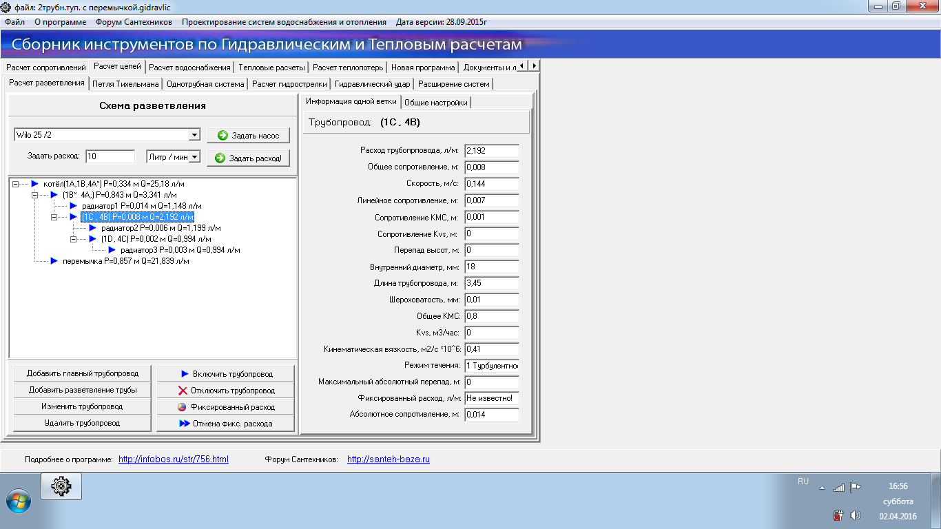

Произвёл свой гидр. расчёт для воды и в конце для антифриза , длины труб взял как у вас. Смог найти только трубы HENCO PP-RCT(старая версия HERZ) c Dy(25)иDy(20) реальны диаметры 18 и 14,4(мм), регулировочный клапан с KV2 на обратке (4А).Из расчётов видно, что нужна перемычка.

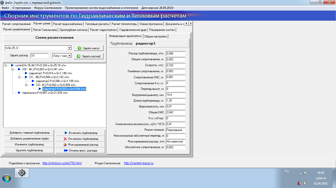

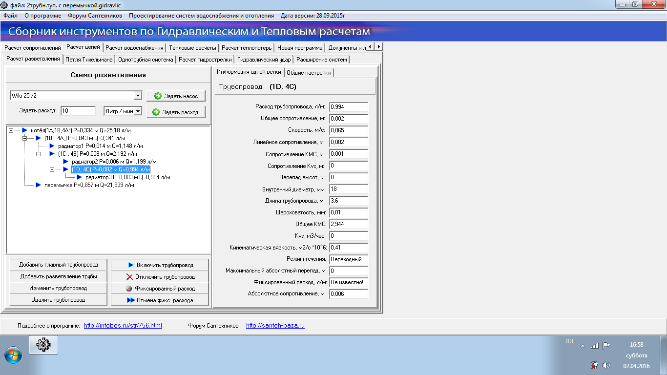

andrey
Re: Гидравлическое сопротивление и расход. Вопрос.
Сообщение andrey » 02 апр 2016, 16:28
Продолжение:

Сообщение Александр_ru » 02 апр 2016, 18:34
andrey, Вы пользуетесь Herz CO, поэтому не смогли "выбрать" названное мной оборудование :)(трубы в частности) создайте аналогичный пример в Valtec CO и всё будет доступно :) (это нюансы реализации софта под производителя)

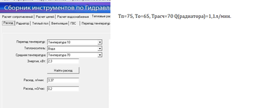

Примите в расчётах "другой",секционный радиатор теплоотдачей 900 Вт, dT=10 гр. С (данные по тепловой мощности мной были расчитаны отдельно, на сайте tenrad.ru есть очень подробная инструкция к применению)
Если интересно, я Вам по эл.почте (адрес напишите, прислать смогу в понедельник, всё на работе))пришлю файл данных, но он будет "работать" только в Valtec CO 3.8 "крайней редакции, обновления"
дальнейшие расчёты в "местной" программе не рассматриваю, т.к. Вы даже тепловой режим иной выбираете, отличный о того, что выбран мной, не говоря уже о том, что выбрали мне неизвестные секционные радиаторы, радиаторов Tenrad AL каталожного выбора нет ни в Herz ни в Valtec, да и у меня 10 секций, у Вас 6.....словом, у Вас совершенно другие расчёты.
Всё прекрасно получается без перемычек :) кстати, именно так, на слэнге теплотехников и называется данная процедура, "зажать" систему :) запорно-регулировочным вентилем я "зажимаю" СО, выводя насос в нужную мне точку напорно-расходной характеристики. Были-бы более маломощные насосы, возможно этого и не потребовалось бы, но Вы ведь таких тоже незнаете, незнаю и я, кроме тех, что назвал выше, 25/2
