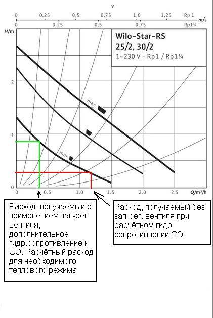

Александр_ru писал(а):andrey, Инженер :) Вы не совсем очевидно поняли меня и мою задачу :)
Гидравлическое сопротивление СО очень мало в виду того, что сама система "маленькая" :) стояк 25 мм(1"), подводка к радиаторам 20 мм(3/4").Длины стояков также маленькие. Труба ПП Valtec PPR-F20, меньшего Dy, т.е. 1/2" PPR-F20 не выпускается, применять "металлопластик" я не хочу и соответственно диаметр трубы уменьшить с целью увеличения гидравлического сопротивления уже нет возможности, да и не "вытяну" я нужное гидр.сопротивление сопротивление уменьшением диаметра труб, прикидывал.
Далее, если не применять решение в виде запорно-регулирующего вентиля в "обратке" (перед котлом), то даже на 1-й скорости, самого маломощного насоса WILO STAR RS 25/2 при таком гидравлическом сопротивлении, расход насоса будет очень большим относительно расчётного(в разы), а соответственно тепловой режим будет совершенно иным.
Применяя запорно-регулирующий вентиль в "обратке" и в соответствии с его настраиваемым Kv(полуобороты вентиля, данные все есть в паспорте), я "выхожу" в точку пересечения "кривых" напорно-расходных характеристик СО и насоса, причём на 1-й скорости вышеназванного самого маломощного насоса, WILO STAR RS 25/2 или UPS 25-20 :)
На обвязке радиатора стоят аналогичные вентиля, и ПО, которым я пользуюсь, по моим расходам на радиатор(ы) на вентиля сразу определяются(расчитываются) настроечные положения вентилей :)

Сообщение Александр_ru » 30 мар 2016, 06:55
Инженер, при всём моём уважении к Вам, но это Вы мне морочите голову :)
Пусть будет большой расход!
при большем, в особенности, что бОльшем в разы, тепловой режим будет весьма далёк о того, что требуется :)

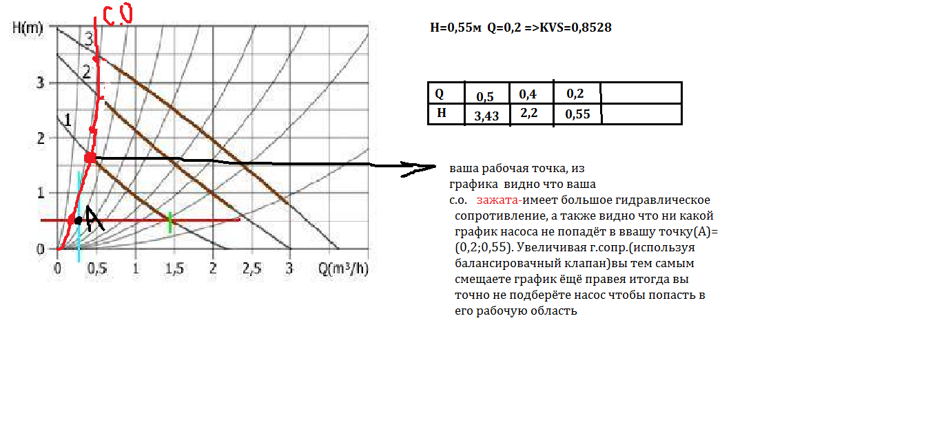

Сообщение andrey » 30 мар 2016, 18:37
Александр_ru, вы почему-то изначально считаете что разу вас с.о. небольшая как в размерах так и в потерях напора(система с большой пропускной способностью), но вы ошибаетесь. По напорно- расходному графику видно, что вы не сможете подогнать свою систему к заданным вами параметрам Q=0,2 и H=0,55 и как следствие подобрать насос

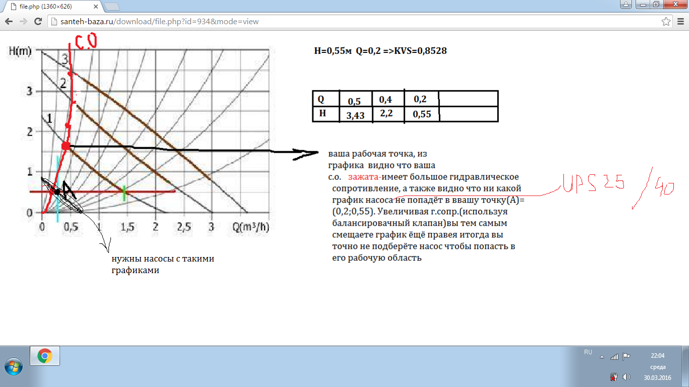

Сообщение andrey » 30 мар 2016, 19:04
Прошу прощения Александр_ru за допущенные ошибочные высказывания ,вы сможете подобрать насос(с меньшей производительностью) и приблизиться к точке (А), но для тех графиков(при различных скоростях), изображённых вами для UPS 25-40 добиться q=0,2 h=0,55 невозможно и видно на графике
andrey
Re: Гидравлическое сопротивление и расход. Вопрос.
Сообщение andrey » 30 мар 2016, 19:09
Представляю исправления:
