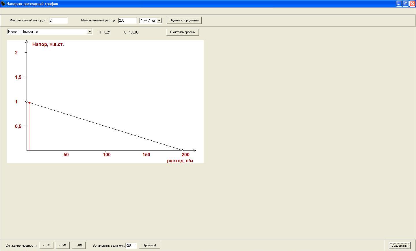

По этим цифрам и построил напорно-расходный график, тупо по двум точкам - расход ноль при потерях в один метр и расход 200 литров при нулевых потерях. Картина по температурам и тепловой мощности при расчёте получилась очень похожей на реальную. Вопрос: я всё правильно сделал или это случайно так получилось?
Не знаю! Я просто не понял про что Вы. Наверно вы правильно все понимаете.
И сразу такой ещё вопрос: как смоделировать элеватор, вернее его сопло?
Если получать точные расчеты, то никак не смоделировать. Нужно просто глубже понять суть его работы и найти.
Моделирование сводится к простому пониманию: Какой напор он выдает на выходе с примерным расходом. Приводите выходной контур элеватора к напорно-расходному грфику. Тупо получаете из него примерный напорнорасходный график на выходной контур. В программу вставляете просто насос с напорнорасходным графиком. Входной контур это контур с теплосети с маленьким расходом и большим перепадным давлением.

Инженер писал(а):Какой напор он выдает на выходе с примерным расходом.
Вот об чём и речь, как найти этот расход. Если считать по книжкам, то считается он по потребной тепловой мощности и расчётной разнице температур подачи и обратки. Потребную тепловую мощность мы в программе узнать не можем, только выдаваемую, и то только ПОСЛЕ расчёта. Поэтому я рассуждал следующим образом - у любого насоса есть точка максимальных потерь напора, при которой дальше куда-то он давить не может, соответственно расход в этой точке будет равен нулю. И есть точка максимального расхода, когда потери напора равны нулю. Вот этот максимальный расход я и нашёл в Технотронике - свободный излив максимального напора с нулевыми потерями. В моём случае это были 1 метр напора (перепад между подачей и обраткой) и примерно 200 литров максимального расхода через отверстие ду 32. Ну и сымитировал две трубы с подачей и обраткой насосом с соответствующим графиком. Электрокотёл на 100 (1000/5000/100500) киловатт нужен был для постоянной температуры на подаче. Что характерно, потери давления на насосе после расчётов этой системы с различными диаметрами труб составляли 0,93 - 0,97 метра.
С элеватором всё сложнее, там как я понимаю два насоса нужны, синхронно меняющие характеристики.
