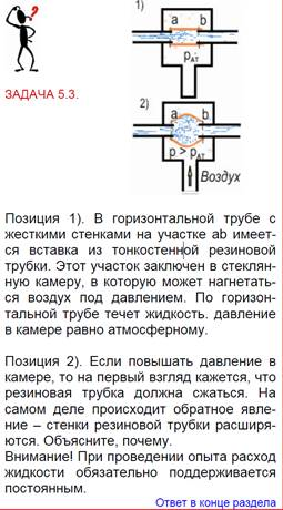

Есть интересная задача из курса гидродинамики (см.ниже).
Как вы думаете давление после резиновой трубки будет меньше чем до нее или такое же?
Я считаю что меньше так как потенциальная энергия тратится на удержание трубки расширенной.
Уберем мы поток и трубка сожмется, даже если там останется неподвижная жидкость с тем же давлением, что до этого было на входе.
