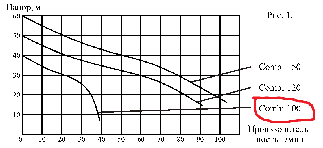

Re: Почему низкий расход (самовсасывающий насос)
Сообщение Максим » 27 ноя 2015, 00:18
Характеристика насоса кривая. ~18л/мин похоже эжектор кушает.

Сообщение Инженер » 27 ноя 2015, 14:04
Только что прикинул в программе.
Максимум что можно выжить исходя из напорнорасходного графика насоса и ситуации с краном это 20-22 л/мин.
Нужно увеличивать диаметр трубы

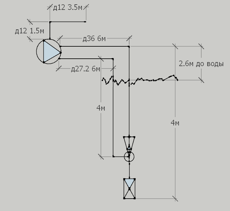

Сообщение Максим » 02 дек 2015, 14:55
С напряжением всё ОК. Схему нарисовал как умею, но думаю тут уже и так всё понятно. Расход 11 л/мин меня в общем устраивает, непонятна только теория осталась.
Сообщение Максим » 03 дек 2015, 12:31
Инженер писал(а):По моим прогнозам расход должен быть 15 литров в минуту. При условии трубы 16 длиной 10 метров.
Я так пробую считать, и ничего не получается... Тводы=10°С; ∆э=1/10^6 м
Линейная потеря давления на этой трубе в дом (д12 L=10м) при расходе 15 л/мин =5.5м
+1.5м по высоте = 7м полная потеря давления
Если полные потери на "паралелльном" кольце всоса должны быть равны этим же 7м, то линейная потеря давления на кольце = 7 -2.6м подъём по высоте = 4.4м
Итого 4.4м линейная потеря давления на кольце с условием Q главной трубы = Q эжекторной + 15 л/мин.
Такое условие выполняется при Q эжектор = 103 л/мин (R=3.3м), Q главной трубы = 118 л/мин (R=1.1м) (сумма R сопротивлений труб кольца=4.4м)
Разумеется такие расходы на всосе быть не могут, т.к. нереально для насоса. Расскажите в двух словах алгоритм расчёта?
Сообщение Инженер » 04 дек 2015, 05:35
Я поторопился с выводами. Из-за трубы и смесителя (Kvs=0,3) расход будет равным примерно 8,6 л/мин.
Если на смесителе (Kvs=0,6) 15 л/мин.
Вопрос в вашем смесителе.
Сообщение Инженер » 04 дек 2015, 05:43
По поводу Ваших расчетов, не понял. Слишком маленькие цифры
Если посмотреть на напорнорасходный график на 15 литрах в минуту, то перпендикуляр(напор) будет равен 33 м.в.ст.
Теперь всю эту сумму 33 м.в.ст. нужно накидать на трубопровод учитывая разветвленку. Не на весь трубопровод а на ветку от насоса до точки водоразбора или забора воды.
И не только динамические потери но и потери по высоте.
Подитожу: Скорее всего при ваших обстоятельствах расход от 10 до 15 литров в минуту имеет место быть.
