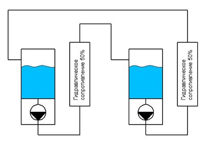

А не могли бы помочь с решением задачи по давлению в первом сообщении?
Как считаете, вариант с размещением второго насоса в середине контура (после 3-4х узлов от первого насоса) имеет смысл?
Тут расчет можно провести на практике. У Вас два насоса создают в резервуаре большое разряжение воздуха, что увеличивает сам воздух в объеме. Уменьшение давления с 1 атмосферы на 0.5 приведет к увеличению воздуха в два раза.
Ваши слова к какому случаю подходят?:
1. Доступ к воздуху у обоих резервуаров
2. Доступ к воздуху только у одного из двух резервуаров
3. Оба резервуара закупорены.
Инженер писал(а): Вода из первого резервуара уходит из-за низкого давления. Два насоса у Вас создают очень низкое давления из-за того что гидравлические сопротивления системы велико для двух насосов.
Правильно понимаю, что сопротивление велико ДАЖЕ для двух насосов? А давление низкое, потому что насосы именно так подключены?
А если подключить последовательно два насоса без резервуаров (резервуар вынести в отдельное место, например)? Будет аналогичная ситуация?
Насчет давления я спрашиваю почему. Потому что у меня сейчас работает один насос (пока не разобрался как подключить второй), то давление показывает на уровне 0,014 бара (а давление похоже еще меньше, потому что это минимальный диапазон измерения). Что очень и очень мало. Должно показывать на уровне 0,2-0,4 бара. Поэтому зная расход, диаметр трубок думал, можно рассчитать давление. Перепроверить показания в ручную так сказать.
Гидравлическое сопротивление считать в моем контуре, наверное, занятие будет неблагодарным.
Как вы считаете, вариант предложенный AllarSAN не будет ли создавать подобную ситуацию с низким давлением?:
перенесите 1 насос ко второму последовательно.
емкости соедините параллельно.
Я прошу прощения за возможно глупые комментарии, как понимаете, не специалист.
Да!

Давайте голову морочить этими давлениями не будем... Я чуть ошибся в предположении.
В вашем случае резервуары должны быть закрыты, а я себе в голову ошибочно вообразил другую ситуацию
Сам уже запутался... Но в целом воздух разряжается в первом резервуаре на величину сжатия воздуха во втором резервуаре.
Чтобы таких сжатий не происходил и не было кавитации насосов следует разделить гидравлические сопротивления для каждого насоса, указал на схеме.
Re: работа двух насосов + расчёт давления
Сообщение Инженер » 03 апр 2015, 10:54
Перетеканий между резервуарами не будет. Но в насосе 1 будет кавитация. Чтобы не было кавитации нужно сделать как указал на схеме выше.

Воздух в замкнутом пространстве точно не увеличиться. А вот кавитацию насоса скорее получите.
Предлагаю схему указанную выше.

схема разноса насосов на 50% сопротивления невыполнима. т.к. сопротивление элементов неизвестно, даже если получится подобрать точное сопротивление, сопротивление будет плавать и перекосы в уровнях могут возникать.
