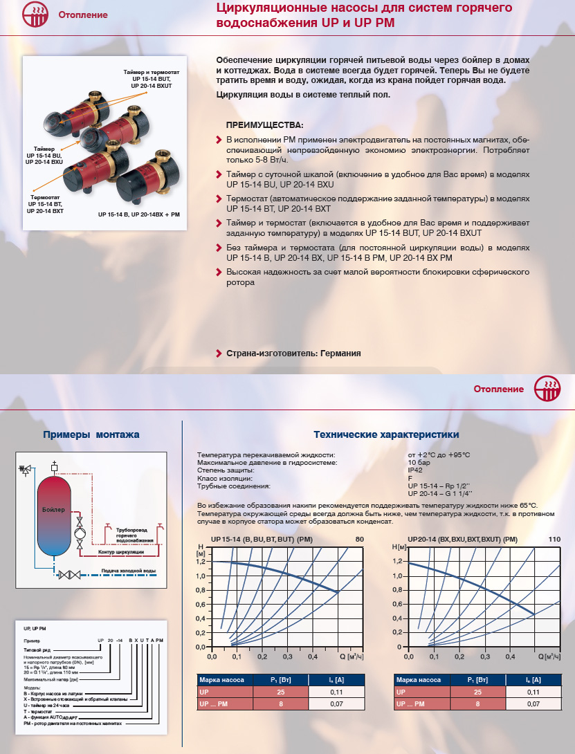

Существуют маломощные насосы:
Тема: viewtopic.php?p=21
Re: Гидравлическое сопротивление и расход. Вопрос.
Сообщение Александр_ru » 07 апр 2016, 05:34
ещё более маломощные циркуляционные насосы, предназначенные для систем отопления в том числе, найти не удалось, хотя, для водоснабжения исключительно( а не применения в системах отопления) такие есть
это реклама, а теперь информация из каталога GRUNFOS
смотрим дальше этот раздел и видим, что из всех этих насосов, для применения в СО годится только UP15-14 B PM
теоретически да, напорно-расходная характеристика очень даже "интересная" для моего случая, но она "на воде", в системе водный раствор гликоля (55 %), а значит, для этот насос в соответствии с моими условиями будет работать "по краю".
Все остальные насосы этой серии имеют ограничение:
смотрим "цену вопроса" , так, навскидку :)
всё это мне было известно ещё в тот момент, когда я пытался подобрать насос для своей СО. Выбор UP 15-14 рассматривался, но по совокупности "всех деталей" остановился на WILO

если не применять запорно-регулирующий вентиль в линии "обратки" в актуальной редакции схемы СО, гидравлическое сопротивление составляет 0,26м (пересчитанное "на воду")
пробуем это на напорно-расходной характеристике насоса UP 15-14
явно видно, что насос не подходит в таких условиях, при применении запорно-регулирующего вентиля с настройкой Kv=1,25 гидравлическое сопротивление СО составляет уже 0,99м и вроде как даже красиво "вписывается", почти нужный расход, можно даже ещё чуть "зажать" и выйдем в нужный расход
т.е., как и говорил, теоретически возможно применение такого насоса в данной СО, но без запорно-регулирующего вентиля в линии "обратки" не обойтись или "городить" перепускной" вентиль, как предполагалось ранее и выше , что усложнит схему в части настройки, а принимая во внимание и "экономику", остаюсь покf на WILO Star RS 25/2
