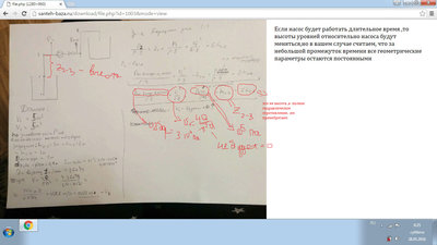

Сообщение volodya29 » 28 май 2016, 03:07
смотрите вкладку

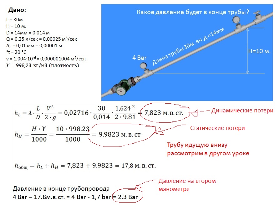

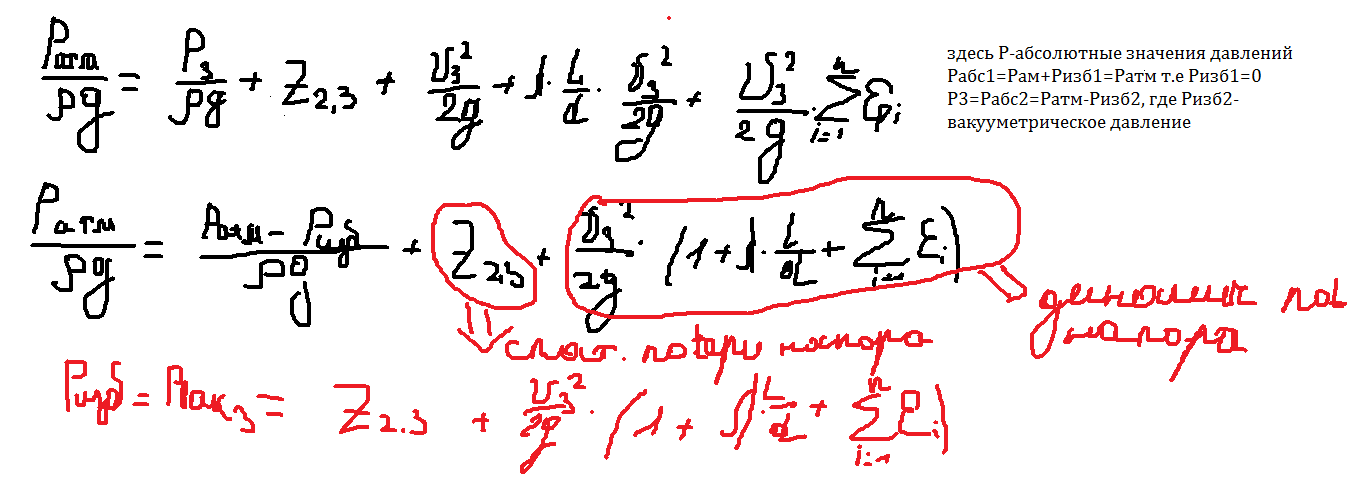

Извините, что обращаюсь сюда с такой, наверное, легкой для вас задачей, но мне очень нужна помощь. Вроде ответ на поверхности, но все же:
Имеется центробежный насос, который перекачивает воду из одного колодца в другой (расположены на разных высотах, см. рисунок). Я так понимаю, давление на всасывании будет равно давлению столба воды?
Давление на точке всоса насоса = Динамические потери(Q)+статические потери(Q)
Динамические потери – это потери вызванные движением воды
Статические потери – это потери, вызванные гравитационным столбом воды.
и как узнать давление на нагнетании (выходе) насоса?
На графике насоса по расходу смотрим перпендикуляр напорной координаты.
На выходе насоса давление будет равно сумме давлений: Всос насоса + напор насоса(Q) по графику.

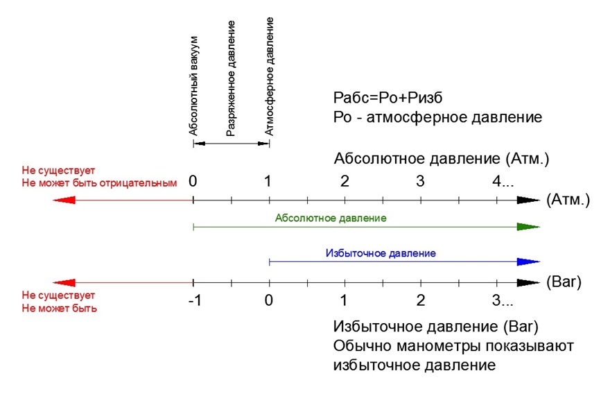

Также обратите внимание что водяной столб на всосое не может быть выше 10 м. Глупо понимать, что вакуум сосет воду. НА сомом деле к вакууму толкает атмосферное давление:
То есть статические потери с отрицательным значением не может быть выше 10 м.в.ст.

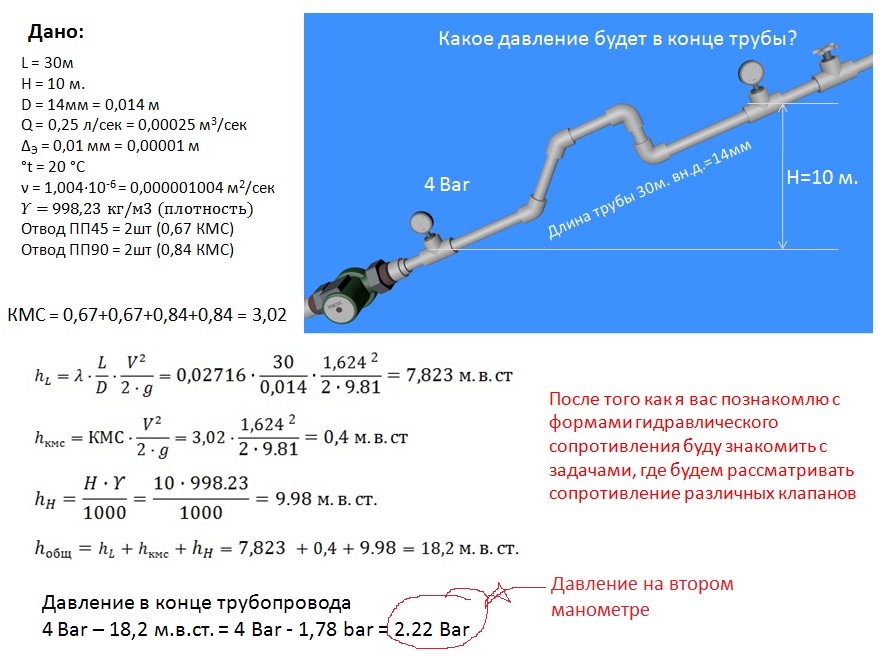

Еще пример:
Подробнее: http://info-boss.ru/index.php?id=6

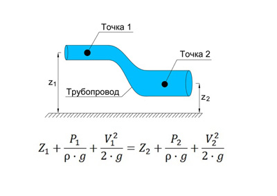

Инженер абсолютно правильно объяснил и в подтверждение сказанных им слов это всё выводится из уравнения Бернулли для реальной жидкости.

Сообщение Инженер » 29 май 2016, 08:12
Хотела только уточнить:"На выходе насоса давление будет равно сумме давлений: Всос насоса + напор насоса(Q) по графику."
или же все-таки:"Также на выходе насоса будет давление = статические потери (Q) + Динамические потери(Q) "
просто у меня же диаметр трубопровода везде одинаковый, и высота от уровня жидкости до точки всасывания, и от насоса до резервуара по 3 метра(по графику расхода и напора посмотрела, как вы сказали)
Оба варианта верные. И они дают один результат.
Образно:
Мы обсуждаем то, что 1-2-3-4
Где 2-давление на всосе насоса
Где 3 давление на выходе насоса
Давление на всосе=1+1=2
Давление на всосе=4-1-1=2
Давление на выходе=1+1+1=3
Давление на выходе=4-1=3
От перемены двух слагаемых сумма не меняется. С какой стороны считать не имеет значение. У нас в разных краях точек одно давление: 1 атмосфера. Хотя вряд ли кто поймет...
