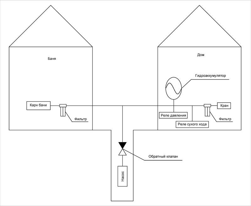

Прошу решить мою проблему по защите от сухого хода. между домом и баней на глубине проложена труба пнд 40, в бане от нее сделана вся разводка, предполагалось что вода в дом будет поступать с от соседа, но обстоятельства изменились и нам пришлось пробурить собственную скважину между домом и баней, присоединились к той трубе пнд 40, поставив тройник, а перед ним обратный клапан. при выборе гидробака с автоматикой сказали, что в реле сухого хода стоит обратный клапан и потреблять воду в бане не получится, также предложили снять защиту от сухого хода и тогда потреблять воду в бане будет можно, есть ли варианты поставить другую защиту или обмануть эту. Заранее спасибо.
maxjord
Re: Схема водоснабжения между баней и домом
Сообщение Инженер » 06 авг 2015, 04:35
Схема, которая позволяет реализовать сокращение трубопровода между баней и домом когда скважина находится по середине. Эта схема подходит только, если у Вас погружной роторный насос.
Смело убирайте комбинацию реле сухого хода с обратным клапаном. На рынке продаются отдельные реле давления и реле сухого хода без встроенных обратных клапанов.
Если у Вас самовсасывающий насос, то тогда придется вести отдельный трубопровод до бани.
Для прояснения ситуации пришлите фотографии вашей системы. Или нарисуйте схему с указанием моделей элементов.

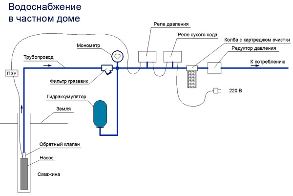

Подробнее о схемах и элементах автоматики водоснабжения найдете здесь: http://infobos.ru/str/600.html
Схема автоматики:

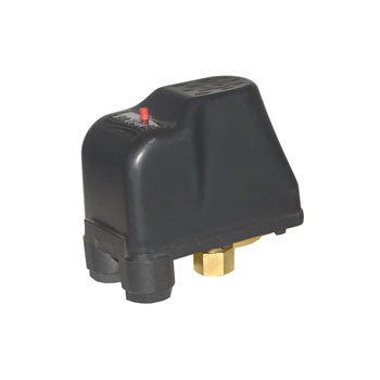

Реле давления:
