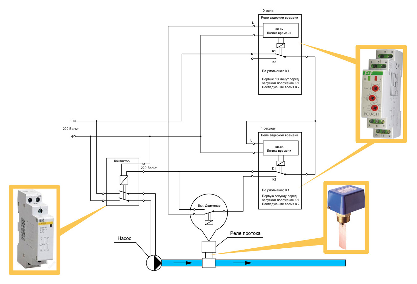

Открываю тему для обсуждения 100% защиты насоса от сухого хода (холостого хода).
Просьба не стесняться и задавать вопросы и выдвигать свои мнения по этому способу защиты.
Подробнее о схеме расписано тут: http://infobos.ru/str/930.html также имеется видео, где рассказывается логика работы такой системы.

И еще кое что забыл добавить. При первом пуске необходимо сделать кнопку принудительного питания насоса. Так как при первом пуске не хватит одной секунды, чтобы вода дошла до датчика реле протока.
