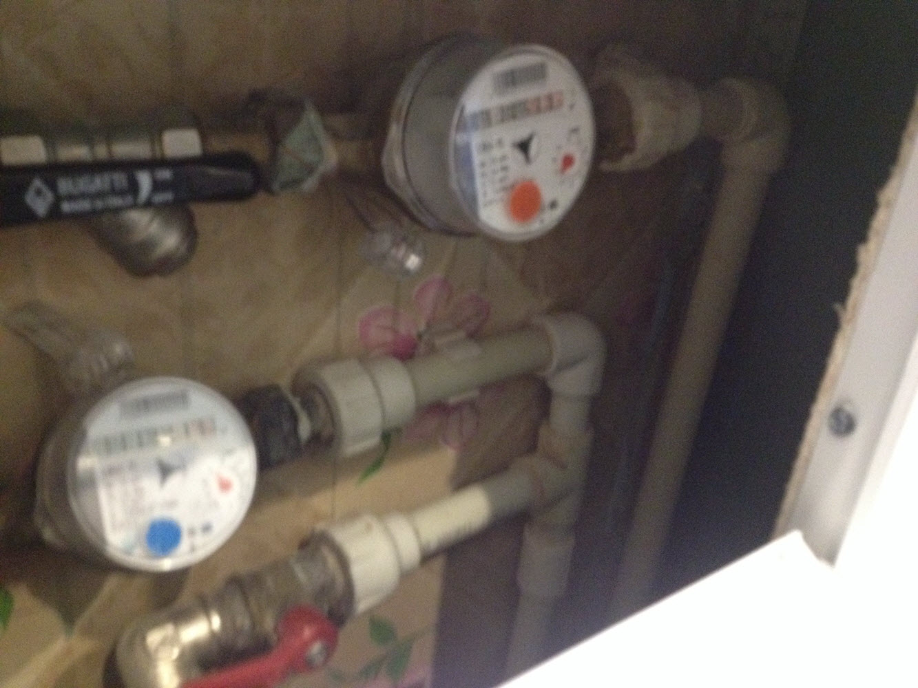

Сообщение punkrat » 01 апр 2018, 19:44
вот фото разводки труб.
душевую можно посмотреть здесь: https://market.yandex.ru/product--dushe ... e/13737655
разводка труб идет последовательно от одной трубы - раковин в ванной-душевая система-раковина в кухне, как уже говорил, нигде кроме душа такого косяка нет, причем в душе перепады давления происходят вне зависимости от того, включен ли кран, малый или большой душ.

Сообщение Ацетилен » 01 апр 2018, 20:28
Бегло погуглил, и не нашёл инструкцию к нему. Вернее взрыв-схему. Там обратные клапана не стоят случайно со стороны входов?
Сильно подозреваю, что таки небольшие скачки давления в системе дома имеют место быть, а сопротивление этого вашего смесителя большое. Я бы подключил манометр поочерёдно к холодной и горячей воде, через выхода на раковину, например. Ну и посидел бы и повтыкал задумчиво минут несколько в него. Сначала при полностью закрытых всех смесителях, потом при открытом каком нибудь, да хоть и душ этот ваш, к примеру.
Вообще, было у меня подобное, там только смеситель самодельный был, в частном доме. Из труб, кранов, обратных клапанов и регулировочных вентилей. Открывался и регулировался он в цоколе, а водоразбор на улице был, через ещё один кран. Ну не хотел заказчик машину холодной водой мыть.. И вот эта вот пляска по температуре была только там. В итоге это вылечилось установкой двух редукторов давления на ХВ и ГВ перед этим "смесителем", с настройкой их на одинаковое давление. Не уверен, но судя по фото таки можно и у вас извернуться и воткнуть их после счётчиков, вроде бы. Главное, чтобы настроечное давление не было выше чем минимальное давление в системе при закрытых смесителях.
