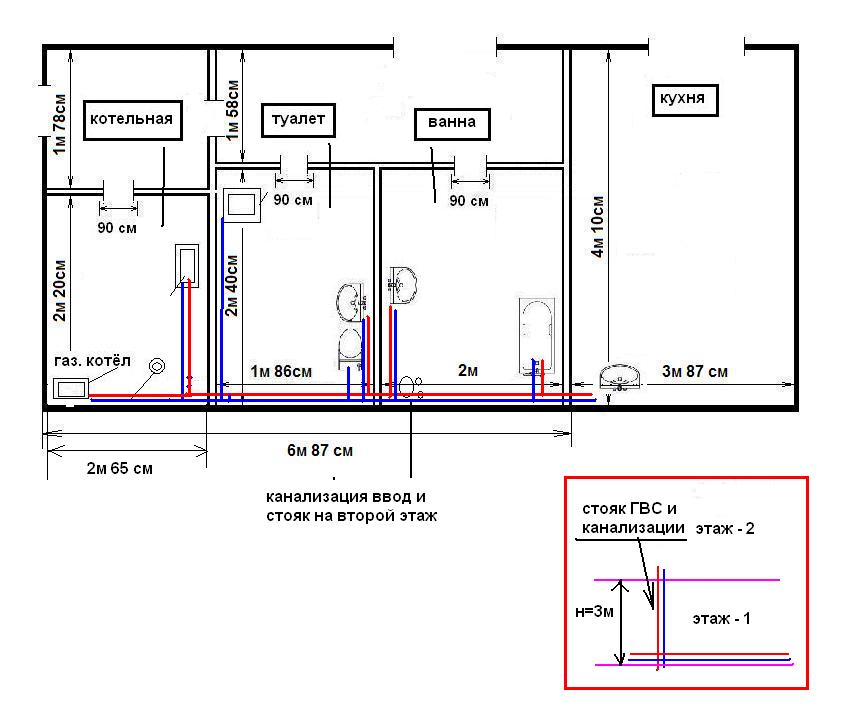

Помогите определится с диаметром труб для водоснабжения от котельной до точек потребления
дом с мансардой

А водоразбор от двухконтурного котла? Если да то больше полипропилена 25 смысла нет.

то есть всю трубу и магистраль и подводы 25 делать ???
Тут стоит выбор между 20 и 25 ПП. Чтобы ставить 20ПП нужно обосновать. В общем нужно делать гидравлический расчет.
А если не хотите прогадать то смело ставьте 25ПП.
Возможно что нет смысла ставить 25ПП так как сам котел не имеет возможности на расходы рассчитанные на 25ПП. Если давление сети или насоса маленькое, то выбирайте 25ПП.
Только магистральную. Подводки делайте 20ПП.
Это чисто на глаз не прогадаете.
Если хотите точности, то можно сделать гидравлический расчет и это все обосновать. Но на это время тратить никто не желает, поэтому рекомендуем выбирать такой диаметр.
