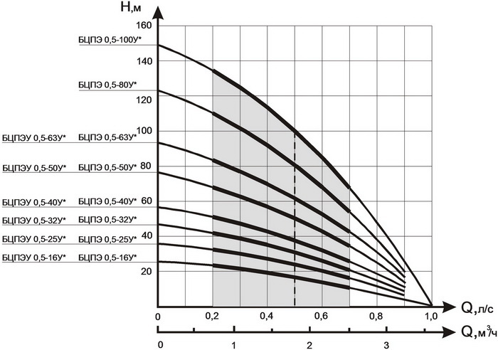

Для точного понимания давления нужно посмотреть на напорнорасходный график Вашего насос. И насос должен работать в допустимых пределах указанных на графике.
Например,
Производители указывают благоприятную работу насоса серой областью или отмечают другими маркерами.
А также пунктиром самой лучшей работой насоса с максимальным КПД.
Тут было обсуждение по поводу рабочей точки насоса. И как найти ее чтобы насос зависал при определенных расходах и давлениях: viewtopic.php?f=7&t=137&start=30
В вашем случае получается что расход в доме маленький из-за этого насос быстро поднимает давление на контроллере(реле давления) и насос быстро отключается. Повысив порог отключения до 3,5-4,5 Bar вы добьетесь стабилизации давления. И убедитесь что Ваш насос превысит порог отключения при малых расходах.
