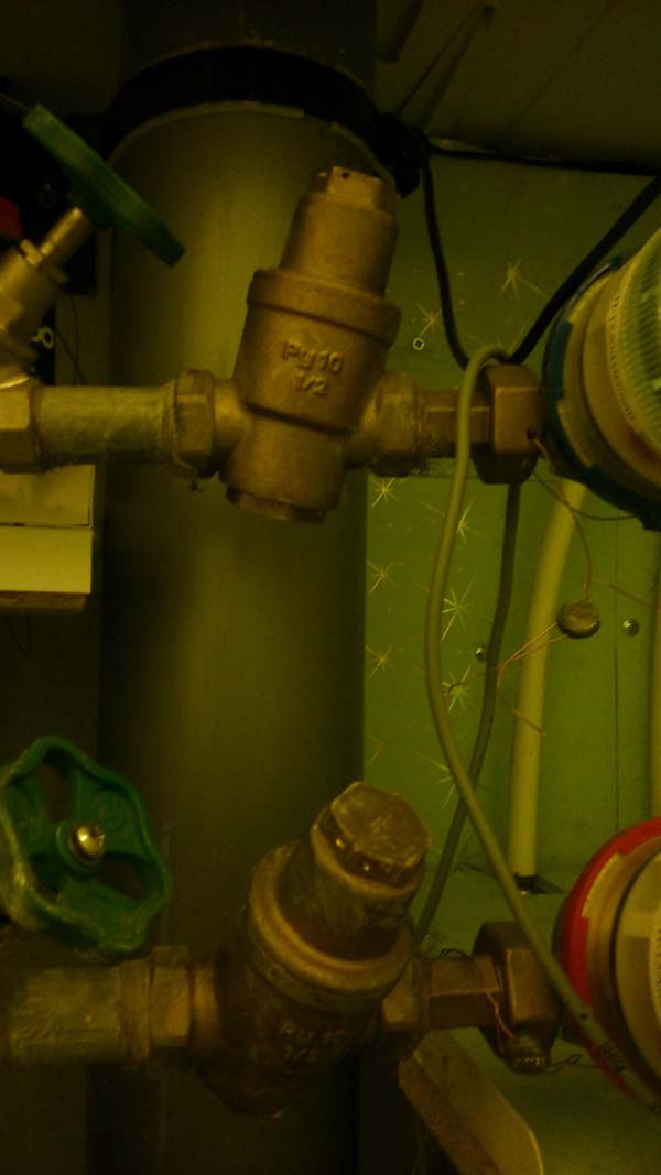

Вот такой регулятор давления стоит. Горячая вода идёт с маленьким давлением. Нижнюю крышку открутил и отверткой крутил болт. Но как я понял сверху стоит контра. ...Верхняя крышка откручивается ????
И как конкретно этот клапан регулировать???

Странно что нет фильтра грязевика.
Может быть так, что Ваш редуктор не регулируется. Так задумано производителями. В общем надо вскрывать и смотреть. Пробуйте открутить за шестигранник, а там увидите что внутри.
