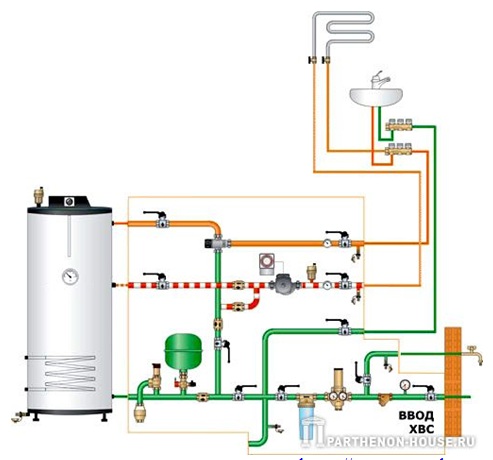

Мои расуждения: выходит, что нужно сделать рециркуляцию горячей воды, так как бойлер косвеного нагрева не возможно подключить к контуру ГВС двухконтурного газового котла, то нужно рециркуляцию сделать через электрический бойлер, который подключён к контуру ГВС у котла по данной схеме -
Для воплощения этой схемы всё оборудование есть, но для увеличения КПД газовый котёл должен работать на полную свою мощность (прогревать воду до 60 градусов).

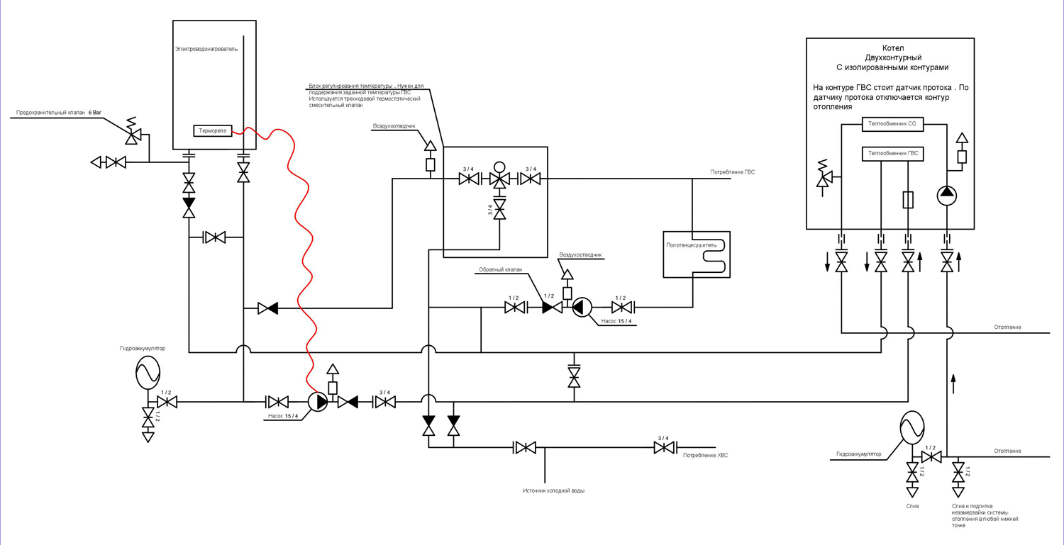

Чтобы горячая вода постоянно была 50 градусов, нужно в рециркуляцию добавить трёхходовой термостатический вентиль с подмесом ХВС по данной схеме -
И тут у меня начинаются вопросы связаные с работой этой схемы. Нужны ли 3 обратных клапана (возле трёхходового термостатического вентили) в этой системе? Будет ли эта схема работать без балансировачного клапана?

Схема решения:

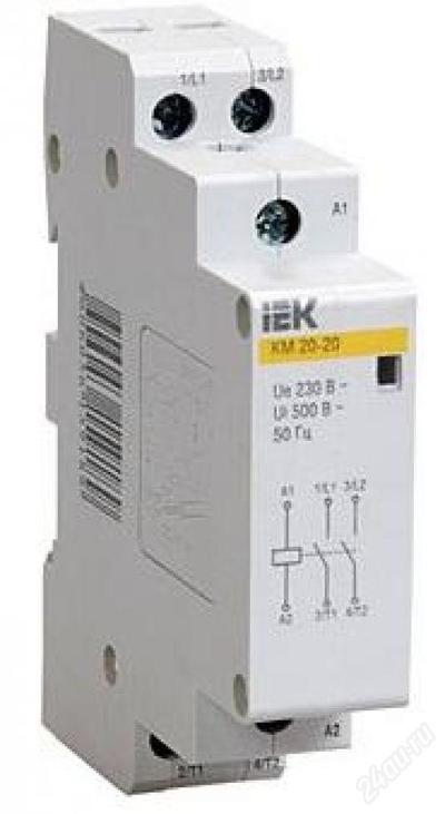

Контактор до 700 рублей

Контактор:

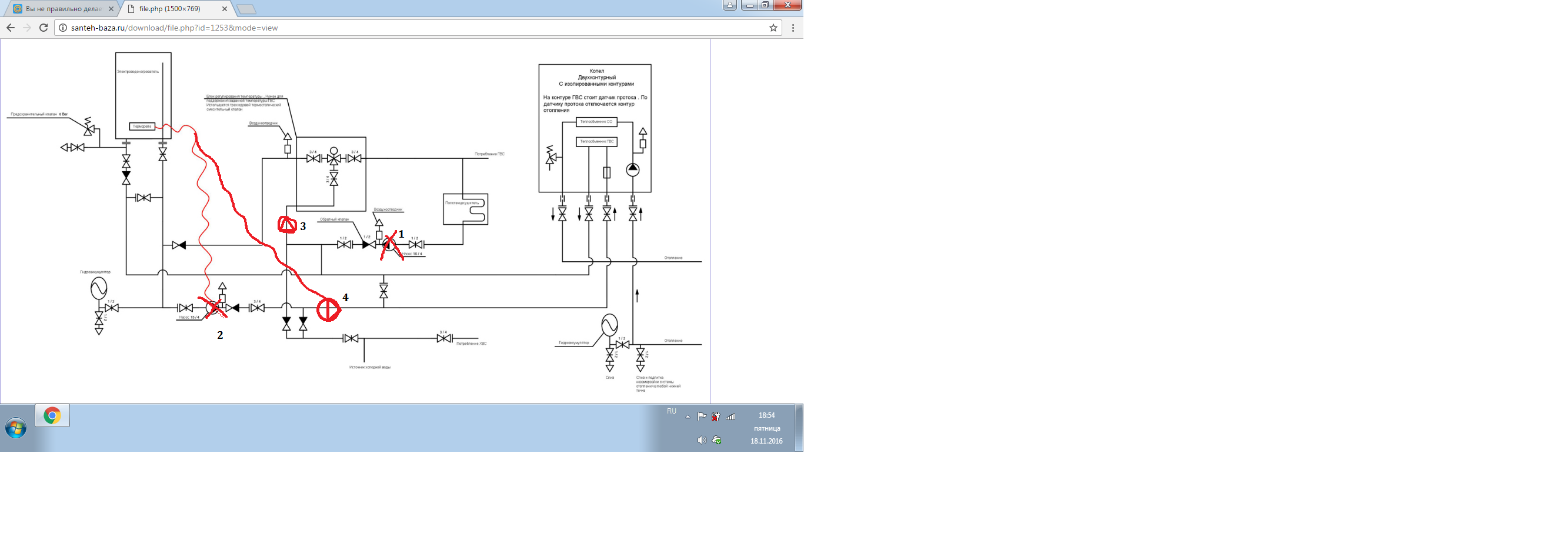

Можно узнать не передавит ли напор ХВС напоры насосов в точках 1 и 2, и тем самым насосы будут работать в неблагоприятном режиме? Может лучше насосы расположить в 3 и 4?
НОВИЧОК
Re: К двухконтурному котлу эл.водонагреватель и рециркуляцию
Сообщение НОВИЧОК » 19 ноя 2016, 02:15
Разобрался и понял, что 1 насос стоит на своём месте, но на счёт 2 ответ не очевиден.
НОВИЧОК
Сообщение Инженер » 09 янв 2017, 20:06
НОВИЧОК писал(а):Разобрался и понял, что 1 насос стоит на своём месте, но на счёт 2 ответ не очевиден.
Да, ХВС будет давить против насоса, но расхода отрицательного не будет (обратный клапан не даст). Конечно насос будет работать в нагрузку. Но от этого его работа его не испортится (он не сгорит). Скажу Вам на линии рециркуляции полотенцесушителя тоже возникает обратный напор насосу. От этого же насос не убирают с той линии.
В общем ваши варианты тоже походят. Но там насос будет испытывать температурные скачки. Можно конечно наплевать на скачки. Надо думать еще.
