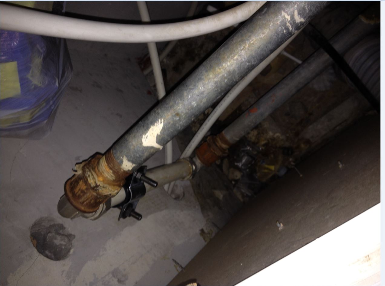

Добрый день,
подскажите пожалуйста чайнику, течь в тех шкафе туалета, видимо небольшая полипроаиленовая (?) труба, на фото на ней стоит хомут -
мне говорят ее надо менять если пошла трещина то ей скоро конец (это правда?) и чтобы ее поменять говорят надо обязательно снести бок левой стены.
Я немного в шоке что из за такой мелкой пластиковой трубки мне надо сносить стену.
Подскажите пожалуйста, можно ли как то провести такую замену без сноса стены?
Спасибо большое.
С уважением.
вот фото - вид сверху, труба с хомутом которая

По поводу трещину, то однозначно меняйте трубу.
Там у Вас металлопластиковая труба 26 или 32 мм. На глаз не пойму.
Труба подключена цангами.
На стальной трубе сгон с контргайкой эта конструкция дает возможно делать разборное соединение.
Вам стену ломать не надо.
1. Надо отключить стояк от воды
2. Отрежьте старую трубу и потом легче будет выкрутить остальное. (не делая лишних операций по выкручиванию контргайки).
3. Заменить трубу с применением уже других соединений (американка - разборное соединение.)
В общем нанимайте скурпулезного молодого сантехника, у которого зрение хорошее и руки более чувствительны и изворотливы.
Сантехник должен иметь большой набор инструментов, а не один слесарный газовый ключ.
Купить придется новую металлопластиковую трубу. Дальнюю цангу придется оставить или попытатья ее выкрутить будет проблематично. В общем нужно думать на месте.
Лучше постараться и все заменить. На сгоны накрутить угловые американки.

А стену-то зачем сносить? Мне кажется можно решить проблему без разрушений)

Это смотря на что менять собираются. Если на железо и сваркой, то я бы на вашем месте разобрал. Оно конечно и на железную трубу некачественную нарваться можно, но вероятность этого гораздо меньше чем течь в американках и прочих разъёмных фитингах - со временем стопудово капать начнёт.
