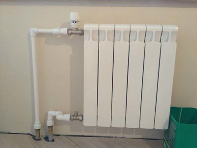

При замене радиаторов во время ремонта квартиры столкнулись с проблемой непрогрева радиаторов.
Дом 17-ти этажный, система замкнутая 2-хтрубная, с установкой счетчиков тепла.
После заполнения трассы в квартире (воздух из системы спущен при помощи крана Маевского, краны открыты, грязевой фильтр чист-проверено сантехником управляющей компании,прямая с обратной не перепутана - прямая подана через верхнее подсоединение- фото прилагается), результат плачевный- полностью отсутствует проток через радиаторы в обеих комнатах. При отключении радиатора и закольцовке системы через гибкую подводку (для исключения возможного передавливания столбом остывшей жидкости в радиаторе (информация из ю-туба) кольцо разместили горизонтально - такжеполное отсутствие протока.
При этом при опорожнении системы через кран Маевского возникает частичный прогрев обратной трассы в месте врезки в стояк отопления.
У мастеров возникло предложение установить насос минимальной мощности и расхода для принудительной циркуляции, но смущает:

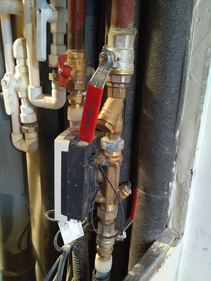

Перепад давления по хорошему надо мерить диффманометром, типа такого - http://www.wika.ru/dpg40_ru_ru.WIKA . Но он сцуко дорогой и просто так вы его в магазине не купите. Простым же манометром маленький перепад вы скорее всего не промерите.
Как я понимаю, сейчас управляшка стоит на том, что это ваши монтажники чего-то там накосячили, и вообще вы не по проекту всё сделали, оттого и не греет, верно?
Вам бы не помешало вместо маевского вкрутить в один радиатор шаровый кран, чтобы убедиться в том, что проход в трубах нигде не запаян. Путём поочерёдного закрытия подачи и обратки на радиаторе, и слива через этот шаровый кран, при этом другой радиатор должен быть закрыт. Если всё ОК, это будет вам аргумент.
Вообще у нас народ дурной, в смысле умный и рукастый аж пипец, такие системы на счёт раз ломает. Как я понимаю, стояки должны быть на лестничной площадке, со свободным доступом для работников управляшки в смысле, причём поделённые по высоте дома. В вашем случае одна пара стояков с 1 по 9 этаж, рядом транзитом стояки с 10 по 17, например. Плюс автоматические балансировочные клапана с небольшим перепадом на каждую квартиру, но только ни в коем случае не регулируемые, иначе умные и рукастые их крутить начнут, я гарантирую это.

Верно, причем разводка в стяжке была оставлена нетронутой, были заменены только пластинчатые радиаторы на биметаллические батареи Монолит Рифар.
Сливали систему для себя и с прямой и с обратки, повторно чистили грязевой фильтр на вводе в квартиру. также отсоединили квартиру от теплоснабжения и закольцевали прямую и обратную трубу на квартиру - результат нулевой - протока нет.
Это вы как, по показаниям мгновенного расхода теплосчётчика определили кстати?
