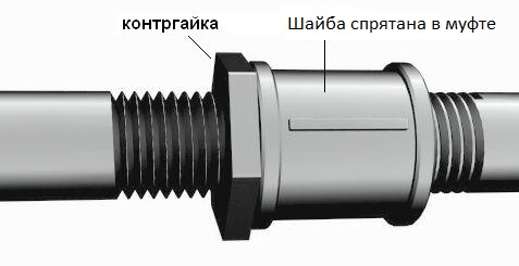

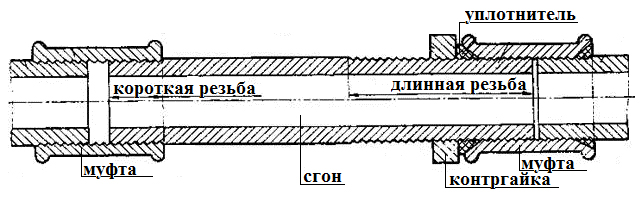

Уважаемые знатоки, подскажите как можно вычислить место установки шайб в системе отопления ?
Шайбу можно спрятать в муфтах, в переходных муфтах.
Можете с фотографировать подозрительные места, а я скажу можно туда было засунуть шайбу или нет.
Также обратите внимание, если труба не нуждается в разборном соединении, а ее туда внедрили, возможно что такое соединение было сделано для внедрения шайбы.
