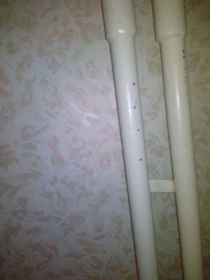

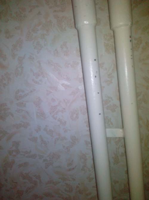

Подскажите, пожалуйста, может ли вызывать непостоянный стук в стояке отопления данная стяжка? Стук слышен ночью или рано утром.

Думаю, вряд ли.

artur_85 писал(а):Подскажите, пожалуйста, может ли вызывать непостоянный стук в стояке отопления данная стяжка? Стук слышен ночью или рано утром.
Вы имеете ввиду соединение трубы в стену?
Труба щелкает из-за того, что существует крепкое сцепление трубы о перекрытия.(по этажно)
То есть когда температура теплоносителя меняется, а за ним меняется длина трубы. Сила удлинения трубы давит на перекрытия и при некоторой силе происходит сдвиг. Когда сила превышает силу трения происходит сдвиг трубы, а за ним и этот щелчок.
