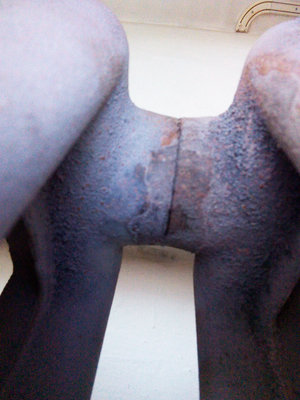

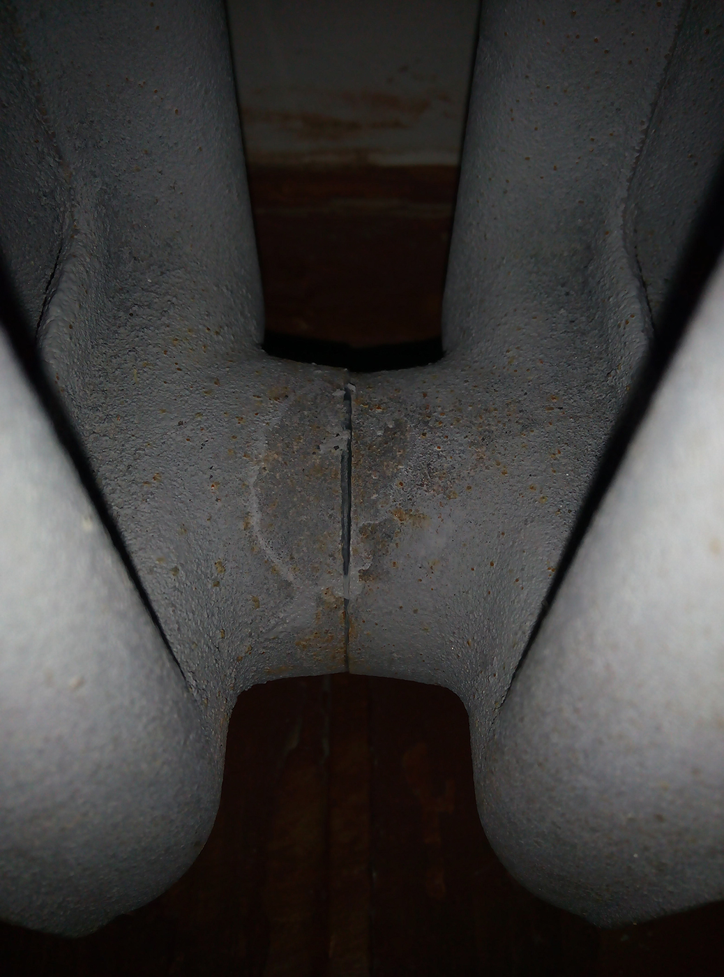

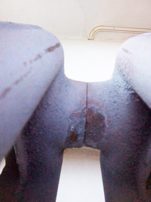

Здравствуйте, уважаемые сантехники! Возник такой вопрос: поставили новые чугунные батареи, после запуска системы появились вот такие разводы на стыках секций(фото прилагаю). Это криминально? Заводской брак? Необходимо ли менять батареи? При этом, когда залили воду для проверки, влаги не было видно, течи тоже нет, но именно сегодня, когда включили отопление, появились эти разводы.
Жду вашего ответа. Очень надо срочно, пока еще 14 дней не прошло со дня покупки.
С уважением, Мария.

Сообщение Инженер » 07 окт 2016, 07:35
Если через сутки течь не пройдет. То можете смело бить тревогу, она скорее всего уже никогда не пройдет. Обычно повышение температуры уменьшает течь до нуля, когда была при холодном.
Необходимо менять прокладки, если конечно это не трещина.
На картинках видно, что соединение не ровное, и прокладка по всей поверхности не прилегает.
Скорее всего придется использовать лен и герметик. И прямо с прокладкой наматывать лен.

Сообщение Мария » 07 окт 2016, 07:40
Инженер писал(а):Если через сутки течь не пройдет. То можете смело бить тревогу, она скорее всего уже никогда не пройдет. Обычно повышение температуры уменьшает течь до нуля, когда была при холодном.
Течи не было вообще. Просто появились вот такие разводы. Поэтому и дилемма "что делать"- оставить как есть, что, конечно, проще или менять батареи, что, конечно, с чугуном намного сложнее, особенно с доставкой, демонтажом и возвратом.
Оставить или вернуть?

Сообщение Инженер » 31 дек 2016, 13:14
Вызывайте сантехника. Пусть разбирает стык и меняет прокладки и мотает лен с герметиком.
Этими делами должна заниматься Ваша управляющая компания. Все равно отключать стояки, если нет кранов.
Если есть краны, то проще. Перематывайте и меняйте прокладки до тех пор пока не будет бежать.
Если нет кранов, то лучше к вашим радиаторам поставить краны на случай ремонта. Если потек один стык, то наверняка еще другие потекут.
