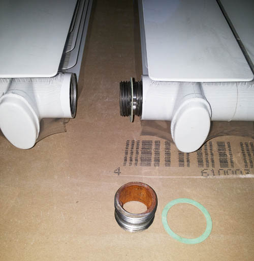

Одна основная причина, по которой противопоказано делать длинные секционные радиаторы – это его возможное разрушение на месте соединения ниппеля.
Потому что чем тяжелее радиатор, тем больше нагрузка на ниппельное соединение.
Длину Вы устанавливаете на свой страх и риск. Безопасное максимальное количество секций - это обычно до 14 секций.
20 и более секций радиатор нуждается в более хорошем и равномерном распределение упоров (кронштейнов).
