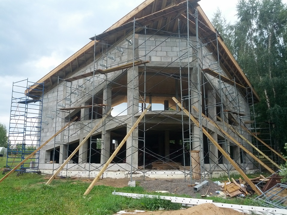

Re: Теплый пол и теплоаккумулятор, вопросы по подключению?
Сообщение aog1961 » 17 апр 2015, 09:28
Я с вами согласен, что нельзя. Но как быть с бетонным каркасом, в режиме нагрев - охлаждение.
Сообщение AllarSAN » 17 апр 2015, 09:57
aog1961 писал(а):
он будет работать как аккумулятор. со всеми преимуществами и недостатками. естественно при наличии наружного утепления.
