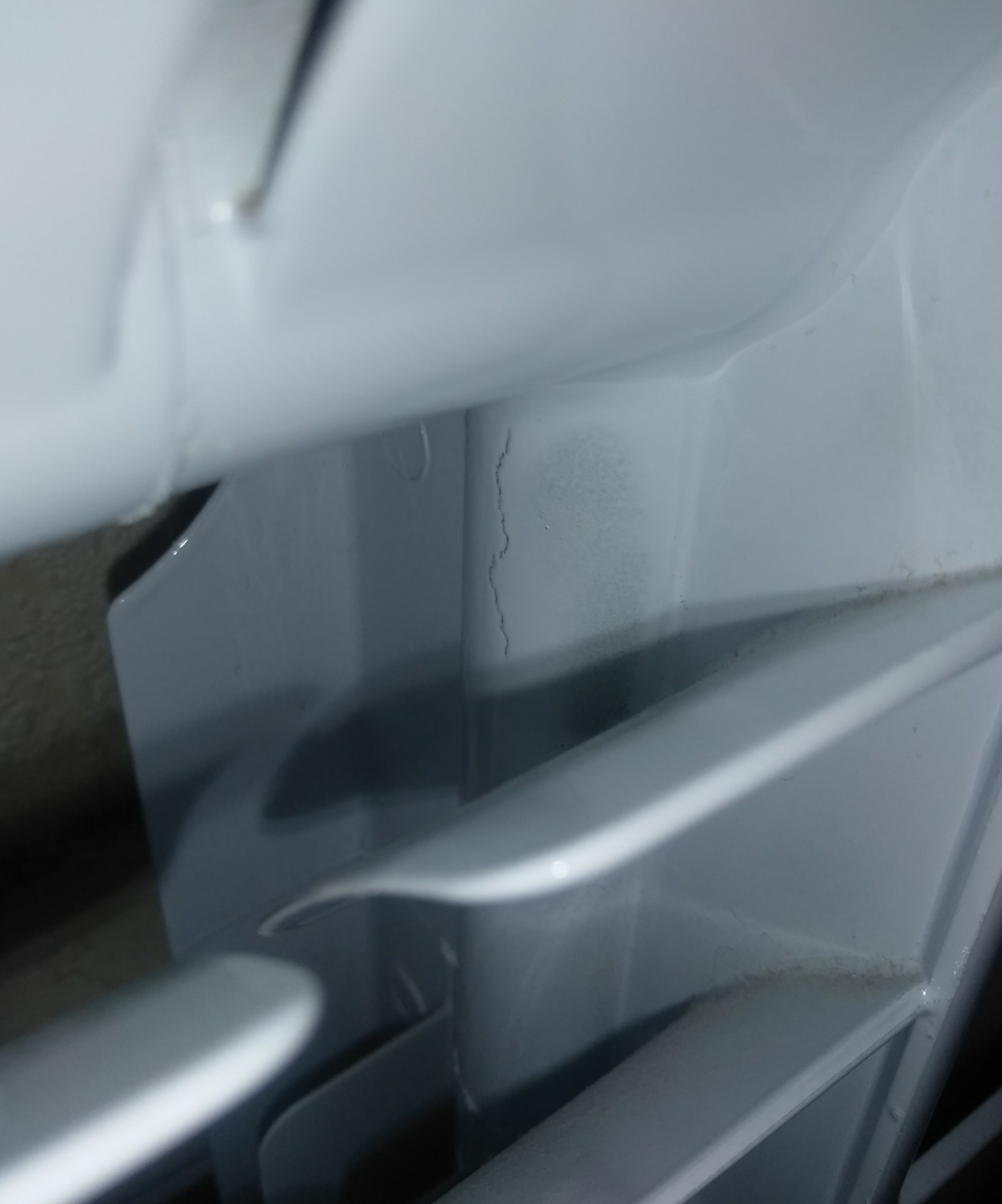

Заметил на радиаторах во всех комнатах у себя дома трещины на вертикальных стержнях.
Радиаторы ставил новые 2 года назад, т.е. отработка всего два сезона, радиаторы из биметалла, нигде не течет, поломок нет.
Кто сталкивался - это заводской дефект или что?
Посоветуйте, что делать: менять или оставить?

Отковыряйте эту треснувшую краску и посмотрите, есть ли на металле трещина, раковина или что-то в этом роде.

Подобные трещины могут наблюдаться у оцинкованных труб. Стальная труба покрывается цинком. А этот цинк часто образует подобные трещины. Поэтому считаю, что ваш биметалический радиатор был сделан из оцинкованной трубы, слой цинка, которой треснул.
В трещине цинка нет ничего страшного. Страшно то, что оцинкованные трубы могут лежать на складе лет 10-20 и ржаветь на этих трещинах.
Так что первым делом когда стальная труба проржавеет то первым делом потечет из этих трещин.
Не стоит думать, что труба целиком треснута. Это трещина наружного слоя цинка. А цинк нужен для защиты от коррозии. Он нужен чисто для покрытия. Его толщина очень маленькая. Я точно не знаю, но ориентируюсь, что его толщина может быть не более 0,5 мм.

Вам ничего делать не нужно. Поменять и вернуть вряд ли получится. Остается ждать когда побежит из этих трещин.
Считаю, что оцинкованные трубы могли быть старыми и ваш радиатор сделан из залежалых оцинкованных труб. Поэтому ждем скорой смерти ваших радиаторов.
Если трещина открытая, то можно советовать их обработать как обрабатывают автомобильное железо. Иначе там идет коррозия металла.

У меня встречный вопрос: как быстро может проржаветь стальная труба, т.е. когда мне ожидать ее "смерти", и даже если начнет течь: это будет фонтан или при подаче отопления трещина сожмется ?

В общем с первого раза фантана обычно не бывает. Были случаи из моей жизни. Сначала это капли и слабые течения. В плоть до литра за 3 часа. Но с течением времени это только увеличивается и превращается в фантан. По моему так капала месаца 2-3, потом начало фантанировать и пришлось экстренно отключать.
Но Был один случай с заглушкой. На ней была ржавчина и вроде очень редко капало. Но потом там просто отломился кусок стали и появилась дырка в 4-5 мм. И был фонтан. Пришлось перекрыть краны.
Когда полностью проржавеют трубы, это зависит от управленцев труб. Могут раньше, а могут и лет 20 прослужить. Просто в моей практике нет еще стальных труб более 20 лет. Вроде живут 20 лет, хотя с такими трубами в течении 20 лет случаются проколы в трубах.
