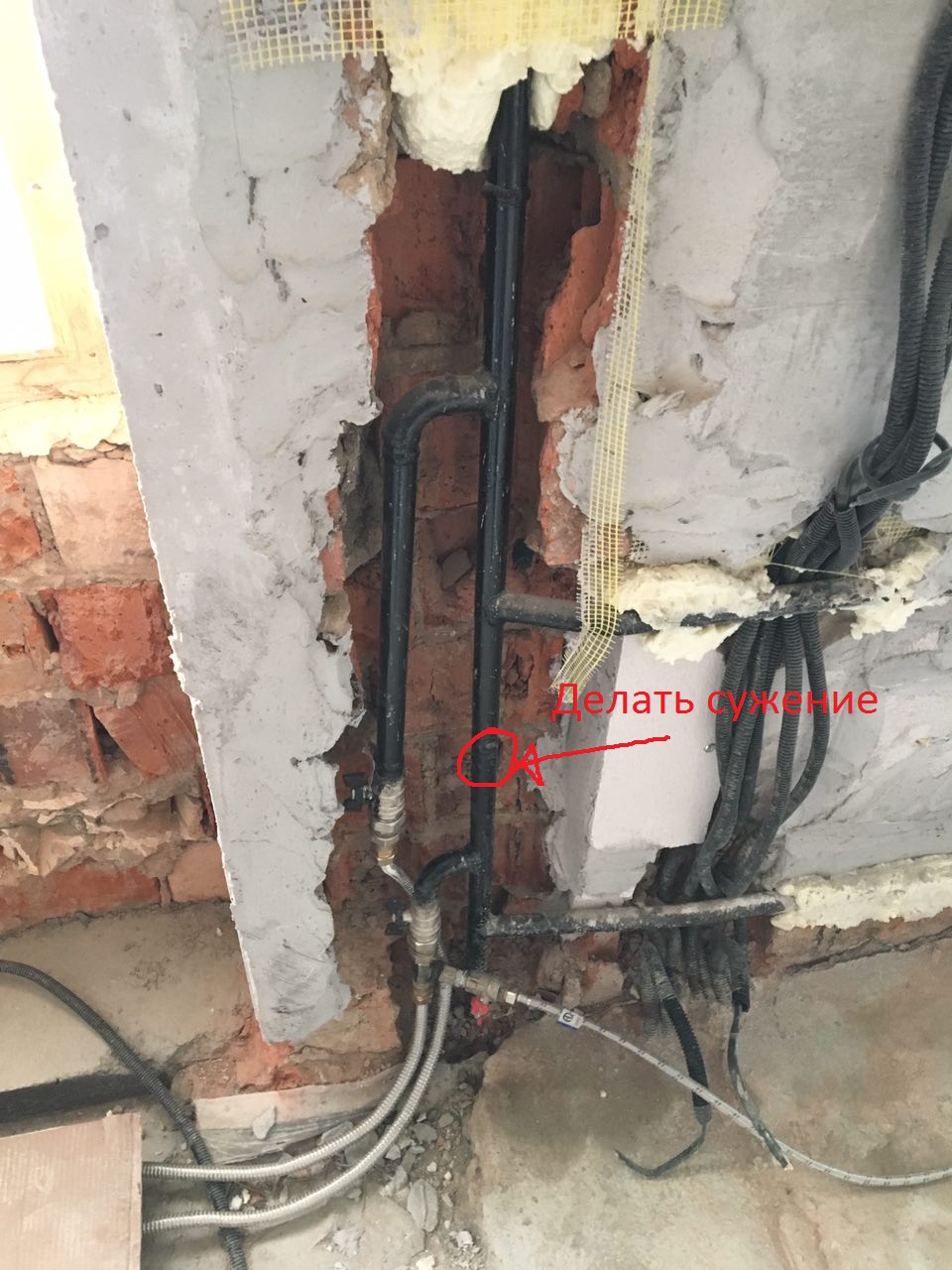

Я тут подумал. На фото не видно сужения стояка между подачей и обраткой
Для создания напора в сторону радиаторов и конвектора нужно сужение в стояке между подачей и обраткой
Но это нужно делать только с разрешения главного инженера вашей системы отопления!
Менять гидравлические сопротивления методом сужения запрещено вообще в принципе, если такое не было изначально спроектировано.
Нельзя ухудшать работу системы отопления. А сужение в стояке приводит к общему уменьшению расхода для вашего стояка.
И кто пострадает после вашей переделки? Соседи первого этажа!

Он сказал, что все фигня и как что не переварий-разницы нет. Надо просто вместо заужения ставить кран и балансировать систему кранами на стояки и на радиаторе, так как он сказал, что самая узкая труба в конвекторе в месте закругления и она примерно 11.5мм и нужно создать давление, чтобы вода потекла через него!
я раз 50 переспросил, нужно ли переварить отводы, он сказал, что и так нормально, главное поставить кран!
Что думаете?
Вам управляющая компания запретит ставить кран и даже может запретить делать сужение.
И вообще скажу, что управляющая компания запретит даже ставить конвектор.
У Вас остается рабочий вариант ставить циркуляционный насос, который и будет бороться со шламом в системе отопления.
Дополнительным конвектором Вы получается воруете тепловую энергию.
Сейчас управляющая компания пытается навязать в договоре, что Вы не имеете право менять отопительные приборы и менять даже мощность отопительных приборов.
Поэтому ваши переделки это против закона и это когда-нибудь аукнется Вам большим боком.
А по поводу работать будет или нет, то работать будет. Но получая дополнительный напор на свой конвектор - помните, что вы отбираете напор у всего стояка. И вот из-за таких как Вы и потом соседи страдают от нехватки тепла в квартирах.

Пока не поздно рекомендую Вам убрать сужение и поставить циркуляционный насос на свей конвектор.
Чтобы на будущее можно было убрать ваш конвектор из системы в случаях проверки.
