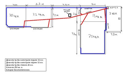

отопление плохо работало, не хватало циркуляции теплоносителя, поставили на обратку насос через байпас, но без запорного крана.
особых изменений нет. может без запорного крана насос воду по кругу гоняет.
объясните пожалуйста какую роль там запорный кран играет и нужен ли он там вообще?
схему прилагаю.

Странное обозначение схемы. Вообще же какая то глупость.
Настолько по ленится, что даже не указать куда ведут ветки.
Хотя бы фото прислали бы. Может понятнее было бы.

Извиняюсь! Ну я понимаю в отоплении на уровне обывателя. это схема обратной подачи воды на котел. кружком я обозначил подключение к котлу. Суть моего вопроса в том что не тянет ли насос при таком подключении воду и из котла и из обратки.

Парень, врезай кран, где сам нарисовал, и будет тебе счастье!

Нарисуйте схему по новому, где будет понятна четкая линия как идут трубы. Укажите движение теплоносителя. В кружочке появляются новые мысли по поводу подключения. Укажите в схеме хотя бы один радиатор, чтобы понять куда идут трубы от вашей схемы.

Здравствуйте. Скинул фотки и схему отопления.
Предыстория моего отопления такова. Сделали вроде нормально, течей не было, но и батареи грелись только наполовину, верх горячий, а нижняя половина даже не особо теплая, в доме прохладно было. Посоветовали мне и я добавил секций батарей. Не помогло, циркуляции не хватает, подача горячая а обратка еле теплая. Потом поставил насос, при врезке сварщик еще поворот загнал в трубу, типа что бы из насоса вода прямо в котел шла. Сейчас батареи прогреваются также на половину особой температурной разницы я не замечаю. Пригласил специалиста он посмотрел и сказал что трубы надо менять, на обратной подаче воды на котел от последней батареи начинать с 20-ки потом на 2 батарее переходить на 25-ю трубу и т. д. а на котел уже выходить 57 трубой. Тоже самое и с подачей с котла идти 57 тубой до расширительного бачка и чуть дальше потом переходить на 40 и т. д. на последнюю батарею уже идти 20 трубой.
Вот я и подумал, что может в насосе дело, у всех он через запорный кран подключен, а у меня нет. Может насос без запорного крана воду по малому кругу гоняет. Ведь по идее насос минут за пять всю воду в систему должен уже по кругу прогнать.Как то не хотелось бы снова все переделывать.

Я не понял схему.
Фото нужно снимать с точки где видны сразу все трубы и элементы. Разгадывать ребусы мне не интересно. Составлять представление схемы по разным кускам это не для меня.
Трубы загараживают трубы тоже не дело.
