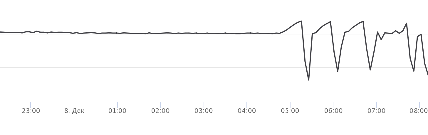

Сообщение Dev_Dimon » 08 дек 2016, 03:30
Установил датчик температуры на подачу одного котла. Может кто-нибудь прокомментировать такое поведение температуры? Когда работает один котел - температура стабильная (прямая линия на графике), как только включается второй котел - начинает плавать (зигзаг на графике). Полосы графика - это температуры 60 и 70 градусов. Котлы включены параллельно в систему (схема была выше). В чем может быть проблема?

Сообщение Dev_Dimon » 12 дек 2016, 04:42
По своей проблеме - решилась установкой обратных клапанов на подачу каждого котла с установкой шайб для неполного запирания клапанов. Теперь система греет как задумано
