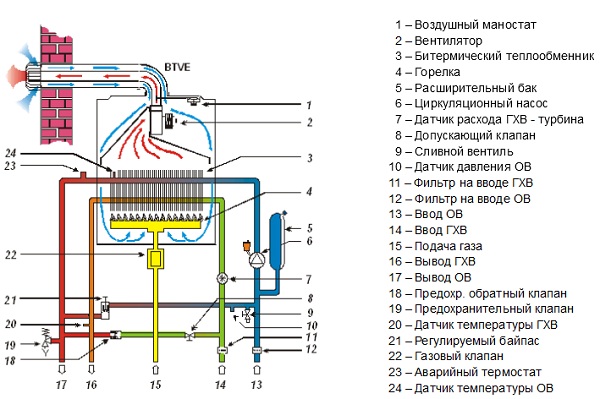

подскажите двухконтурный котел бош 12квт контур гвс не нужен можно ли его отключить

Если там не битермический теплообменник, то, скорее всего, можно.

usach писал(а):подскажите двухконтурный котел бош 12квт контур гвс не нужен можно ли его отключить
Каким образом Вы хотите отключить?
Да и модель котла не указали, чтобы увидеть схему и почитать паспорт. Вариантов много.
Для котла с трехходовым клапаном и одним контуром теплообменника на горение газа.
Нет ничего не возможного, если учитывать вплоть до электронного отключения и напрочь глушить трубу. Но нужно учитывать логику работы и защитные механизмы котла.
Для битермического радиатора(теплообменника)
Если теплообменник ГВС полностью зашит в теплообменник на горение газа, без трехходового то лучше этого не делать. Пусть в таком случае контур ГВС находится с водой это уменьшит температурные скачки. Да и теплообменник дольше прослужит.
Битермический радиатор объединяет в одной конструкции теплообменники для контура отопления и для ГВС проточного типа.

Не обвязывайте хвс и гвс котла....подпитку на подачу.получится что датчик протока котла работать не будет и тем самым котёл превращается в одноконтурный ;)
На мой взгляд если правильно учтены температурные перепады на котле(т.е.просчитаны комфортные расходы в котловом контуре),то битермическому т.о. ничего грозить не будет
